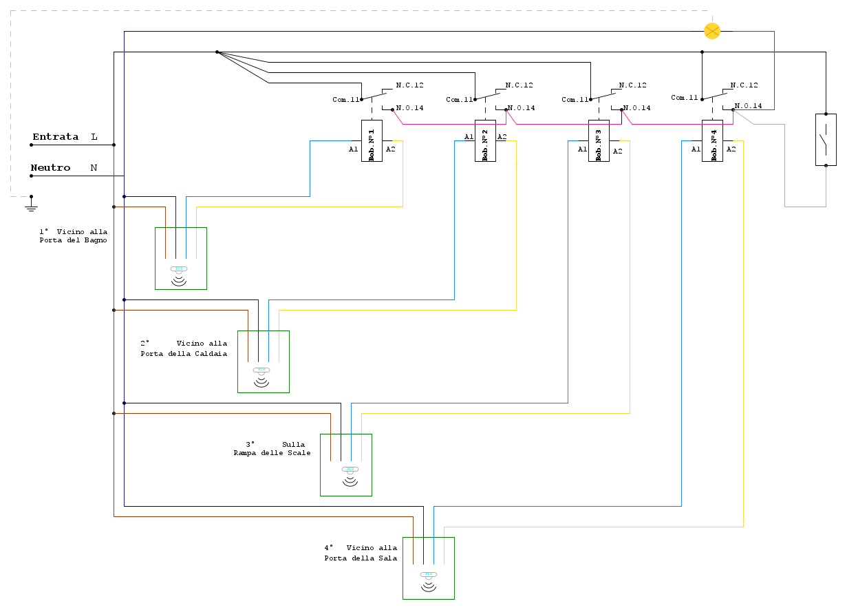

Si, questo mi sembra corretto.

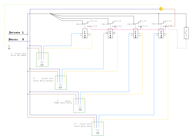

Un ultima cosa, se volessi come accenntato in precedenza di voler mettere un interruttore come ByPass il disegno sottostante è corretto o il cablaggio del Interruttore va modificato.

Si, in questo modo, se ti dovesse servire di tenere la luce accesa a lungo, chiudi l'inteerruttore e bypassi i PIR (che continuano comunque a funzionare, quindi se spegni l'interruttore mentre sei nel raggio d'azione di uno di essi, la luce rimarra' accesa fino al termine della temporizzazione del PIR), mentre se vuoi solo la temporizzazione dei PIR, lasci spento l'interruttore ed hai il funzionamento automatico.
