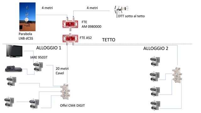

1)
Gli LNB WideBand "condensano" la banda alta e la banda bassa di ciascuna polarizzazione (V, H) in un unico cavo.
Invece di avere 4 cavi: V-Low, H-Low, V-High, H-High hai due cavi: V-Low+High, H-Low+High.
Spetta poi al multiswitch gestire gli ingressi. Quello scelto è compatibile con entrambi i sistemi.
2)
Se quel modello è quello commercialmente proposto e ha due uscite SCD, ok. Prendi quello. Due è meglio che una. Hai il vantaggio che lo alimenti, meno problemi rispetto alla soluzione con singolo LNB dCSS.
3)
Non ho sottomano un catalogo FR, ma immagino che non ci siano molte alternative per un miscelatore sat/terrestre. Di solito trovi dei MIX/DEMIX che fanno entrambe le cose a seconda di come li colleghi.
Anche se è di un'altra marca, ok lo stesso. Per esperienza non starei a farmi troppi problemi.
Idem per lo splitter/divisore/partitore. Con questo sistema devi, come già detto, solo verificare che abbiano passaggio DC e funzionino almeno fino a 2400MHz.
Allo schema che posti, togli l'alimentatore. il mix non va alimentato.
Però, a ragion veduta, scegli la soluzione con multiswitch.

Riporto la mia esperienza personale, che è un caso molto simile a quello discusso.
Condominio di 4 piani, distante circa 65 km dai ripetitori dell'Eremo di Torino. L'impianto condominiale era privo di parabola satellitare e quello terrestre faceva PENA e nessuno voleva spendere per rifare.
Fortuna vuole che nel sotto tetto, a valle del centralino terrestre, partono tante discese quanti sono gli appartamernti, quindi ogni appartamento ha il proprio cavo di discesa.
Ho montato la parabola sul palo del condominio
Ho messo una antenna nel sottotetto orientata verso l'Eremo di Torino (esatto, non è nemmeno sul palo (non ci stava più) ma nel sotto tetto).
Miscelo TV+SAT nel sotto tetto
poi viene ripartito su due discese (ho due discese perché l'apprtamento è doppio)
ogni discesa percorre circa 15 metri e arriva sotto nell'alloggio dove vi è sono due partitori da 4 uscite
quindi un totale di 8 prese demiscelate TV\SAT
Il tutto è totalmente PASSIVO (LNB dCSS a parte), no centralini o amplificatori
Le misure fatte alla presa con analizzatore professionale sono tutte "VERDI" nel senso che soddisfano livello e qualità secondo le norme
Il trucco sta nel cavo Cavel DG80 come già menzionato: senza di esso... col cavolo.
Quindi probabile che se funziona in questa mia situazione sfigata, con 8 prese sparse per casa... funzioni anche nel caso dell'OP

Per mia cultura... se trascurassi il DTT (perché scarso) e mi orientassi solo sulla distribuzione del segnale satellitare a tutte le prese... è possibile con un LNB a singola uscita e partitori di piano ?
Che schema mi consigliate?

Se trascuri il DVB-T ti "risparmi" le perdite di mix/demix, che è sempre bene.
Anche se onestamente, nel tuo caso specifico, non credo cambi molto.
Per mia esperienza, la grossa differenza tra avere un LNB dCSS e un multiswitch con uscita/e dCSS è che nel secondo caso l'alimentazione dell'LNB non dipende dai decoder ma dall'alimentatore che colleghi allo switch(*).
Oltre al fatto che è comunque un componente attivo che, se non amplifica, almeno può compensare le perdite.
Se hai tratti non esageratamente lunghi, un buon cavo, splitter e decoder di qualità: probabilmente non avrai problemi con il solo LNB. Con il multiswitch vai più sul sicuro da questo punto di vista.

Per quel che ne so... col segnale satellitare (e Sky Q, nel mio caso), poco importa se il segnale arriva debole alla presa... quel che conta è la qualità del segnale.
E la stessa cosa capita più o meno col DTT...
Inoltre il livello del segnale di uscita di un LNB dCSS è assai elevato rispetto agli LNB tradizionali, tanto che quando punti la parabola devi disabilitare la funzione dCSS e farlo andare con un un LNB universale perché in modalità dCSS il segnale è sempre al massimo a prescindere da come ti arriva e allora che la parabola sia puntata alla perfezione oppure fuori asse ... vedrai sempre il segnale al manetta.
Per me... nel tuo caso... puoi stare tranquillo per la parte satellitare.
Sul DTT invece chi può dirlo? non so come ti arriva il segnale e se ti arriva brutto... sei un po' fregato e posso essere certo che non c'è amplificatore che tenga.
Se la posizione dell'antenna è corretta rispetto al ripetitore, non avrai MAI bisogno di amplificare, non è come la TV analogica. Ti serve amplificare in un impianto condminiale dove hai decine e decine di utenze e kilometri di cavi, ma non per migliorare la qualità-- quella non la cambierai mai e poi mai...
Se ti arriva rumore, amplifica quanto vuoi, ma amplifichi anche il rumore o gli echi o altre schifezze.
Mio parere personale: se il cavo è quello giusto, se i componenti non sono delle schifezze che prendi nei blister al brico, se il cablaggio è fatto a regola d'arte come si deve, se se se... puoi stare sereno che funziona anche senza amplificare e tutto in passivo. Se non dovesse funzionare, non la risolvi amplificando.
Come cavo ho usato il DG113 della Cavel, mi ero sbagliato prima.
Prendilo, è ottimo e fa tanta differenza
Come antenna ti serve una antenna direttiva con alto guadango, visto che la posizione è sfigata.
Certo che se avessi uno strumento, sarebbe tutt'altra cosa.

Grazie a tutti per i contributi.. TUTTI APPREZZATISSIMI
Ho preso qualche girono perché sono stato sul posto con un antennista e la misurazione del segnale DTT è davvero scarsa.. per cui ho deciso (per il momento) di andare con un impianto solo sat (TVSat).
Vista la Vs esperienza riuscite ad indirizzarmi vero il materiale piu' adatto necessario (so che l'antennista farà le sue secelte ma voglio confrontarmi ed evitare materiale cdi scarsa qualità).
Per il cavo mi è sembrato di capire che Cavel DG80 sia la scelta migliore
per LNB, partitori di piano e prese cosa mi consigliate?

sergio1260 ha scritto:Per il cavo mi è sembrato di capire che Cavel DG80 sia la scelta migliore
No, non è la scelta migliore. È un buon cavo da 5mm. Consigliato quando dicevi che avevi poco spazio..
Se puoi farlo, come si capisce dai messaggi successivi, usa un cavo da 7mm (es. DG113)
