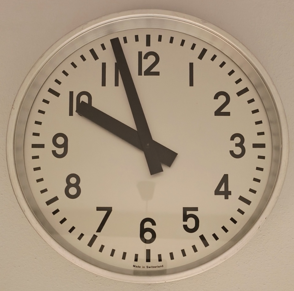

Giusto per divagare leggermente il mio orologio di cucina analogico è Elvetico (anno 1959 ottone alluminio e bachelite ) e funziona ancora col minuto polarizzato.
Questo segnale abbastanza inconsueto è generato da un Pic16F84 a partire da un quarzo abbastanza antico da 106kHz.
Nonostante tutto perde o guadagna circa 3 minuti al mese in base alla temperatura ambiente.
Potrebbe essere migliorato ma essendo il mio primo progetto con un Micro in funzione da oltre 20 anni al momento lo tengo così.

Devo ringraziarti.
Non avevo mai decifrato il simbolo del costruttore.
È esattamente un Moser Baer molto simile a questo.
https://www.veeb.ch/store/p/moser-baer-clock-1961
