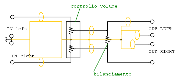

Ho riparato il finale audio che costruii decine di anni fa, ed il potenziometro del volume era andato.
Ho ripristnato i collegamenti ed il tutto funziona decisamente meglio, ho però notato un rumore maggiore sui canali, il classico ronzio a 50 Hz, sono abbastanza certo che si tratti di qualcosa inerente le masse, questo potenziometro ha il case metallico... vediamo come si comporta quel rumore...
Se metto il volume al minimo, il segnale è nullo, compare abbastanza evidente il ronzio a 50 Hz, se vado con il volume a metà corsa, senza segnale in ingresso, compare un leggero fruscio dovuto agli stadi preamp a monte del volume però il ronzio di rete si riduce abbastanza vistosamente!
Se porto a massa il controllo del bilanciamento, il ronzio ed il rumore sono azzerati entrambi sul canale che ho abbassato.
Le calze sono le masse del segnale.
Tutti i fili di collegamento tra le parti sono ottenute da cavo schermato ,quindi un cavo tra ingresso ed il potenziometro del volume, un cavo tra il potenziometro del volume e l'uscita, un cavo in parallelo al potenziometro del bilanciamento.
Premetto che tutte le masse, (quindi le calze), indicate nello schema sono connesse in unico punto in prossimità del volume, prendono la massa (unica) a monte sulla sorgente del segnale, e la portano dal nodo centrale sul volume sulle schede relative ad i due canali audio.
questo lo schema dell'accrocchio.

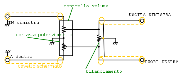

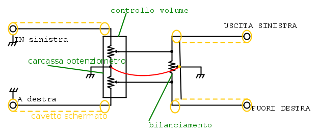

Proverei a collegare in questo modo i cavetti ed i potenziometri. Senza avere degli anelli che mi pareva ci fossero sul tuo disegno, che poi non so se in verità ci siano.
Sono sempre due chiacchiere in più.
Alex

Infatti mi pare strano. ho evitato tutti i giri di loop di massa.... E' anche strano per me che nel punto centrale del volume, dove ho la massima resistenza verso il canale di uscita, ho il minimo di rumore, ed a volume zero, con resitenza zero ho ronzio maggiore! Unica cosa che dovrò testare, tra i nodi di massa ed il pin di massa del potenzimetro ho 2cm di cordina non schermata! che sia questa? mah.
setteali ha scritto:Proverei a collegare in questo modo i cavetti ed i potenziometri. Senza avere degli anelli che mi pareva ci fossero sul tuo disegno, che poi non so se in verità ci siano.
In realtà hai azzeccato lo schema, sei piu bravo di me a fare gli schemi. :mrgreen:
Quello che mi chiedo, è dove prendere quelle masse relative al centro potenziometro e del centro bilanciamento, ora sono tutte le calze con unico nodo, se devo portare la massa in quei punti, devo tirare delle cordine, che fanno presto ad arrivare a 25cm di lunghezza, il che dovrebbe captare rumore, ed inoltre andrebbero a fare loop di massa con le calze.

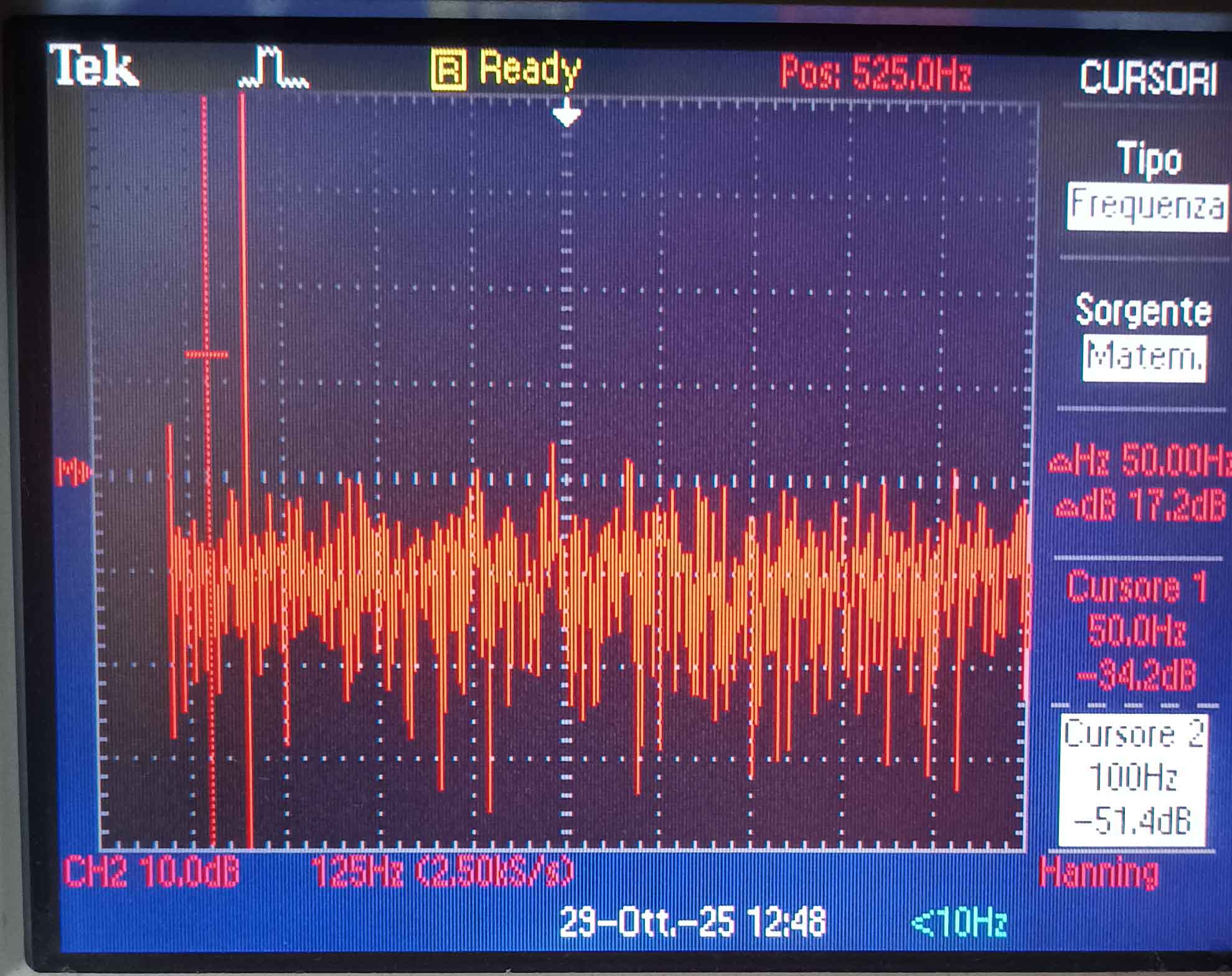

Il rumore e` a 50Hz o a 100Hz? Non e` facile sentire la differenza a orecchio. Prova con un analizzatore di spettro audio, ad esempio Spectroid da scaricare sul telefonino.

Sembrerebbe che tra il punto dove si collega lo zero del pot del volume e il punto dove si collega lo zero del pot del balance vi sia rumore 50-100Hz, potrebbero essere due punti dello chassis che non sono più in buona conduzione tra loro o qualcosa di simile, non so come è fatto fisicamente.
Proverei a rafforzare il collegamento tra quei due punti per verificare se il rumore scompare o se almeno si riduce.
Se le cose stanno effettivamente così si spiegherebbe anche il fatto che il rumore si riduce quando il potenziometro del volume è a metà corsa: se le masse di sinistra (quella del potenziometro del volume e degli stadi precedenti), sono affette da rumore rispetto a quelle di destra (quella del potenziometro del balance e degli stadi successivi), il rumore dovrebbe anche essere sovrapposto al segnale, quindi, in assenza di segnale, si avvertirebbe maggiormente con il potenziometro del volume a fondo corsa sia da una parte che dall'altra perché a metà corsa si aggiunge in serie la resistenza del potenziometro che, facendo partitore con quella del potenziometro del balance, lo attenuerebbe.

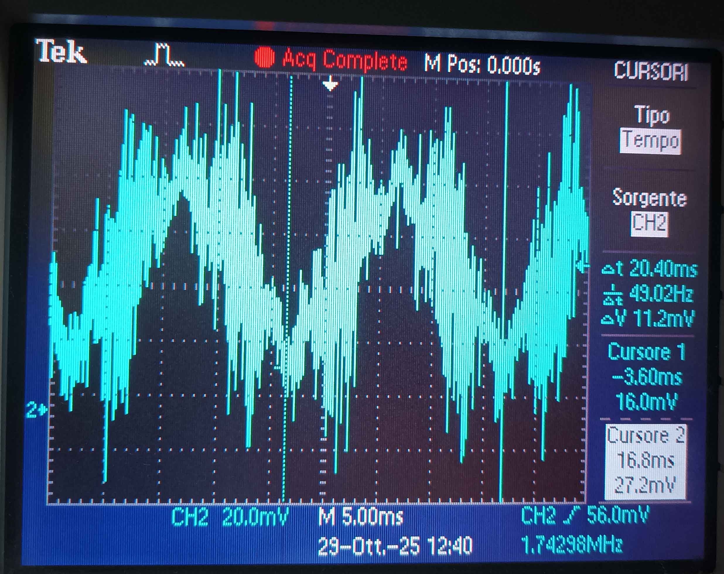

IsidoroKZ ha scritto:Il rumore e` a 50Hz o a 100Hz?
Ho fatto la misura diretta, per evitare problemi anche per il basso volume del rumore, con sonda X1, in banda da 100MHz.
Direi che la fondamentale sia a 50 Hz. quindi è un ronzio preso dalla alimentazione? accoppiamento da rete?
Il resto pare rumore bianco, che alla fine si sente ben poco.
