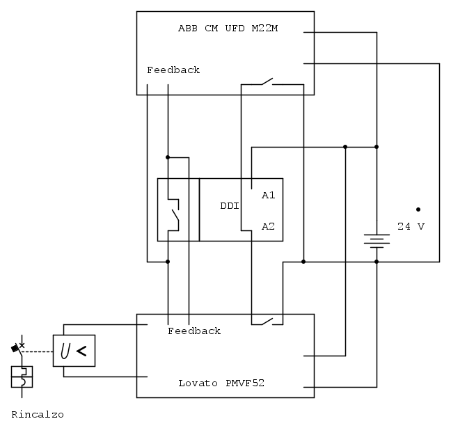

Ho una PI dell'ABB che sembra intervenire a vanvera: ogni tanto mi da errore sul feedback dal DDI, fatto con contattore ed accessorio sempre ABB.
Ogni tanto.... a volte ogni paio di giorni, a volte ogni paio di settimane...
Come la verifico?
Per un po' di tempo posso usare una Lovato, con la quale vorrei controllare il funzionamento dell'ABB.
Per far ciò le vorrei far funzionare insieme contemporaneamente, poiché il problema è sul feedback mi servirebbe di mandarlo ad entrambe, ma come??
Se le mettessi in parallelo così:
rompo tutto?
Non controllo nulla?
Come posso fare?
La sostituisco per un po' di tempo e basta?

a me sa di falso contatto... hai contratto/rifatto i cablaggi?
prima di cambiar protezione valuterei di cambiar il ddi (o anche solo il contatto aux).

Potrebbe.
La cosa strana è che non riesco a replicare il problema.
Se apro l'ingresso delle misure alla protezione di interfaccia funziona correttamente, apre DDI e basta.
Le rimetto: chiude il DDI.
Ogni tanto fa intervenire il rincalzo senza apparente motivo.

GioArca67 ha scritto:Potrebbe.
I componenti sono in linea con gli accoppiamenti di protezione-contattore-contatto indicati da manuale ABB?
Io verificherei per bene lo schema e tutto il cablaggio, poi eventualmente valuterei la sostituzione di qualche componente.
