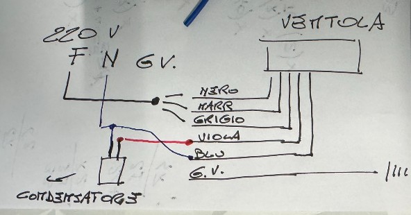

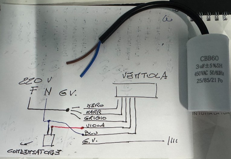

Messaggioda Foto UtenteMax1983 » 30 ott 2025, 15:45
Spero sia comprensibile, ho fatto uno schema…
Questo è il condensatore che ho preso

Messaggioda Foto UtenteEtemenanki » 30 ott 2025, 23:18
Hai provato a misurare col tester ?
Se almeno parte dei colori sono coerenti con il testo che ti ha mandato (che non e' proprio chiaro, oltre ad indicare colori sbagliati), allora il nero potrebbe essere il neutro comune ... i due fili indicati per il condensatore potrebbero essere SOLO per il condensatore (quindi non ci andrebbe collegato altro), mentre i due rimanenti potrebbero essere le due velocita' da collegare, una o l'altra, alla fase.
Ma ripeto, POTREBBERO, prova a fare le misure (senza il condensatore collegato) prima di far saltare qualcosa.

Messaggioda Foto UtenteMax1983 » 30 ott 2025, 23:39
Buonasera, allora non sono ancor riuscito perché non mi trovo a casa e quindi penso di riuscire nel week… nel misurare con il tester il nero con i vari colori in ohm, che valori dovrebbe darmi per farsi che il nero sia il comune?

Messaggioda Foto UtenteKagliostro » 31 ott 2025, 0:06
Non è questione di valore in ohm ma di continuità
Tra l' altro potrebbe anche essere che la resistenza sia così bassa da mettere in crisi un normale tester e per vedere quali connessioni di uno stesso avvolgimento siano in progressione come resistività potrebbe volerci un ohmmetro per basse resistenze (o magari anche no)
Comunque ti basterebbe scoprire quali fili sono collegati ad uno stesso avvolgimento

Messaggioda Foto UtenteMax1983 » 31 ott 2025, 0:11
Ok ok grazie…vedo se intanto riesco a ricontattare il venditore..comunque si è strano che i colori siano in un modo e la foto che mi ha mandato in un altro…vedremo…per ora posso che ringraziarvi del vostro tempo

Messaggioda Foto Utentelelerelele » 31 ott 2025, 11:48
Max1983 ha scritto:Spero sia comprensibile, ho fatto uno schema…
le foto che hai postato sono decisamente orribili.
come da regolamento gli schemi si devono creare con fidocadj, link, allegarle nel documento tramite il pulsante FCD, è piu leggera la forma di archiviazione, è più chiaro lo schema, se il caso modificarlo/correggerlo è semplice per chiunque sul forum.
vale la pena che impari ad usarlo.
saluti.
