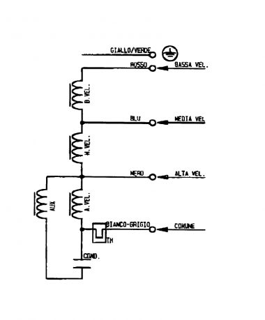

Tanto per chiarire (chiarirmi) le idee
lo schema (colori dei fili a parte) potrebbe essere questo ??

Messaggioda Foto UtenteMax1983 » 2 nov 2025, 21:22
Seguendo questo schema le velocità diventano
Marrone nero e blu
Il grigio diventa comune ( neutro )
Viola al condensatore
Vedendo questo schema e i colori, potrebbe…ma come
Detto non ha schema e quello che mi ha mandato è uno schema generale …

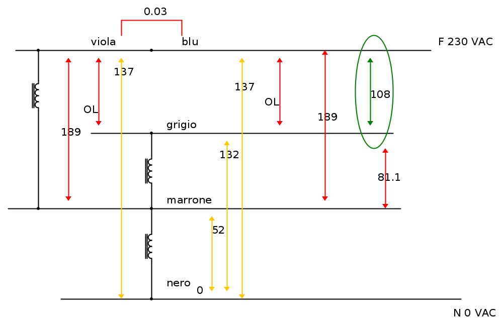

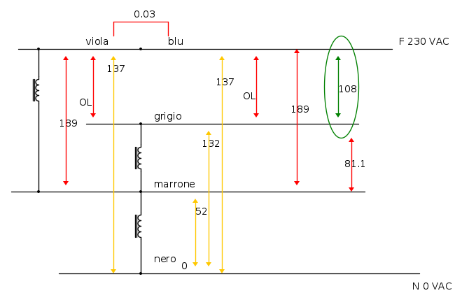

Buongiorno,
anch'io se non vedo uno schema disegnato da leggere non riesco a seguire il ragionamento e vado fuori di testa dipiù che mai; ho fatto questo schema in base a quello che l'OP ha scritto, ma mi pare che ci sia qualcosa che non torna.
Tra il grigio ed il blu sembra ci sia OL come anche tra il viola ed il grigio, in effetti secondo me il viola ed il blu sono lo stesso filo (o c'è un corto-circuito ) e tra grigio e blu/viola si dovrebbero trovare 108 Ohm.
Alex

Messaggioda Foto UtenteEtemenanki » 3 nov 2025, 17:44
Anche a me' sembra un po strano, non che il blu ed il viola siano in corto (perche' uno dei due potrebbe essere semplicemente un ritorno "interno" per il condensatore), ma per il circuito "aperto" del grigio ... ma potrebbe essere semplicemente perche' l'OP ha fatto le misure con la portata piu bassa della resistenza (me lo fa dubitare il fatto che parlava di "suono", cioe' il beep per i corti), invece di provare anche la portata piu alta (2k, se non erro, nei tester piu semplici).
In quel caso fra grigio e blu (o viola), dovrebbe avere circa 270 (189 piu 81 in serie, piu alti della classica portata 200 ohm del beep, quindi darebbe OL) ... per favore, Foto UtenteMax1983, prova a misurare fra blu (o viola, e' lo stesso) e grigio, con la portata superiore alla minima in ohm, e vedi se hai un valore simile.

Messaggioda Foto Utentesetteali » 3 nov 2025, 18:27
Avevo scritto sullo schema che tra grigio e blu ci sono 108, perché se tra marrone e blu ci sono 189 e tra marrone e grigio ce ne sono 81, ne rimane 108.
Ma se tra Nero e blu ce n'è 137 e e tra Nero e Grigio ce n'è 132, allora tra grigio e blu ce ne dovrebbe essere 5.
Credo che ci sia anche qualche errore di battitura.
Mi sento di consigliare all'OP di non tenere conto dell'intensità del suono che fa il cicalino, come neppure il valore che viene scritto, a me sta bene questo valore quando si tratta di tensione che rileva sulle giunzioni dei semiconduttori, per quanto riguarda il valore tra resistenze, preferisco la misura in Ohm.
Rifarei le letture dei fili basandomi sullo schema tenendo il nero come 0 zero , sono 3 letture e poi controllare se tornano le differenze tra i vari punti. In Ohm.
