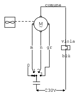

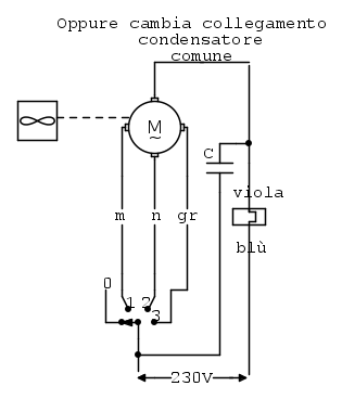

[53] Re: Collegamento ventola
Messaggioda Foto UtenteStefanoSunda » 4 nov 2025, 16:43
2.880 3 6 10
Messaggi: 1962
[54] Re: Collegamento ventola
Messaggioda Foto UtenteStefanoSunda » 4 nov 2025, 17:07
2.880 3 6 10
Messaggi: 1962
[55] Re: Collegamento ventola
Messaggioda Foto UtenteEtemenanki » 4 nov 2025, 18:21
Temo di no ... nel primo schema, tutto e' in serie al condensatore, nel secondo il condensatore e' in parallelo alla rete, nei motori asincroni monofase uno degli avvolgimenti (di solito quello con resistenza maggiore) e' sempre in serie al condensatore, con un capo al neutro ed uno alla fase, mentre l'altro (o gli altri uno alla volta, per motori con piu velocita' , e qui ci dovrebbero essere solo due velocita' ) e' collegato direttamente fra neutro e fase.

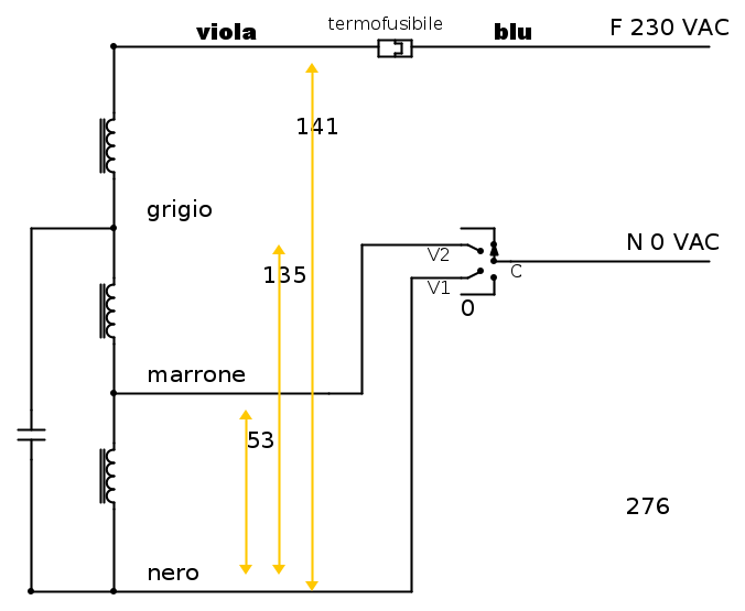

Messaggioda Foto Utentesetteali » 4 nov 2025, 20:50
Anch'io sono d'accordo con @Etemenanki.
Avrei bisogno di qualche foto e di altre misure che non mi hai dato.
Comunque ti metto lo schema di come lo vedo io, è uno schema a due velocità, ma potrebbe essere anche a 3, in ogni modo così non dovrebbe crearti problemi, fai un cablaggio sicuro e senza giunzioni farlocche.
In bocca al lupo!
Alex

[60] Re: Collegamento ventola
Messaggioda Foto UtenteMax1983 » 4 nov 2025, 21:58
Quindi se non sbaglio, nero o marrone alla fase con un capo del condensatore , l altro capo del condensatore al grigio e viola mentre il blu al neutro…
