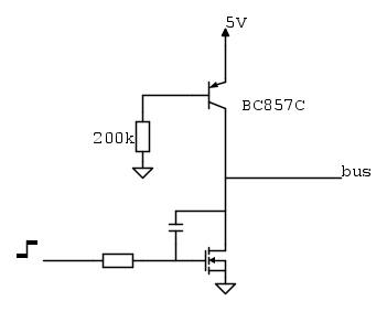

Sto realizzando un'applicazione con un bus simile a I2C: c'è un pull-up e la comunicazione avviene con un open-drain pilotato da un microcontroller.
In questo caso però il bus è "pesante" e quindi invece di un pull-up resistivo vorrei realizzare un pull-up attivo. Qui il concetto:
La corrente immessa sul bus dipende ovviamente molto dall'hfe, ma in questa applicazione è irrilevante. Che siano 8 mA o 20 mA non fa molta differenza.

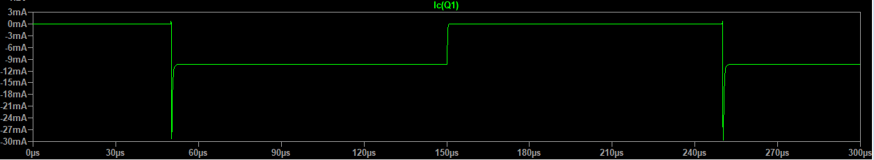

Ho provato a simulare il circuito con LTspice e fa quello che mi aspettavo, eccezion fatta per un dettaglio: quando il mosfet tira giú il bus, la corrente di collettore del BJT schizza a circa 30 mA per poi scendere al valore dato da hfe e dai 200k di quel resistore.
Qui vedete l'andazzo:
Ho aggiunto R e C attorno al gate del mosfet per rallentarne l'accensione, ma non è cambiato molto.
Mi aiutate a capire quale fenomeno causa questo transiente?

[2] Re: Overshoot di corrente con pull-up attivo
Messaggioda Foto UtenteIsidoroKZ » 12 nov 2025, 12:49
Quel pull-up fatto in quel modo fa venire l'orticaria :-).
Allega il sorgente ltspice e nel frattempo metti un condensatorino in parallelo alla resistenza da 200kΩ.

IsidoroKZ ha scritto:Quel pull-up fatto in quel modo fa venire l'orticaria :-).
Riproducibilità = zero
Stabilità in temperatura = zero
Questo mi è chiaro. C'è altro? :mrgreen:
Non riesco ad allegarlo, ma il contenuto è questo:

Il condensatorino (cino per gli amici) rallenta il fianco e non sembra essere direttamente correlato a quell'overshoot. Se lo si ingrandisce in maniera eccessiva (100n) si ottiene un transiente simile e dopo di esso parte la rampa lentissima della corrente.
Il condensatore e il resistore in basso a destra sono staccati. Servirebbero a simulare molto grossomodo il carico causato dal bus.
@ Foto UtenteEcoTan: suggerimenti? Hai una sigla da condividere?
@ Foto Utentestefanopc: però ci devi mettere un resistore in serie, di solito di valore non proprio trascurabile, e il vantaggio del pull-up attivo se ne va, no?

boiler ha scritto:Il condensatorino (cino per gli amici) rallenta il fianco e non sembra essere direttamente correlato a quell'overshoot. Se lo si ingrandisce in maniera eccessiva (100n) si ottiene un transiente simile e dopo di esso parte la rampa lentissima della corrente
Io spiegazioni non ne trovo quindi passerei a vie di fatto, anche su millepunti.
Foto UtenteEcoTan
7.720 4 12 13
Messaggi: 5422
[9] Re: Overshoot di corrente con pull-up attivo
Messaggioda Foto Utenteboiler » 12 nov 2025, 23:09
EcoTan ha scritto:Io spiegazioni non ne trovo quindi passerei a vie di fatto, anche su millepunti.
Ma a me interessa proprio la spiegazione. Sul fatto che il circuito funzioni (nel senso che adempia al suo ruolo) ho pochi dubbi. Il picco è ben dentro tutti i parametri massimi dei componenti coinvolti e l'alimentazione non ha nessun problema a fornirlo.
Mi piacerebbe capire quale fenomeno lo causa.

Messaggioda Foto Utenteboiler » 12 nov 2025, 23:35
Buona l'idea dei JFET, Foto Utentestefanopc. Quelli indicati sono obsoleti (e in un improponibile TO-92 :mrgreen: ), ma mettendo nel circuito della simulazione un MMBF4393L, lo spike sparisce.
Non sono sicuro però che vada bene per la mia applicazione. È qualcosa che andrà in serie ed è fortemente price-driven, quei 60 cent di differenza già si fanno sentire. Inoltre mi sembra un po' delicato. Il bus sara soggetto ad eventi ESD, benché protetto da TVS e compagnia bella.
Tengo l'idea in un cassettino del mio cervello e magari la uso in un'altra situazione. :ok:
