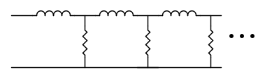

MarcoD ha scritto:L'induttanza dovrebbe essere calcolabile dalle dimensioni geometriche con la formula di Nagaoka e dovrebbe essere indipendente dalla natura del materiale delle spire.
No. La formula di Nagaoka parte da quella del solenoide ideale e fornisce una compensazione dell'effetto di non idealità dei flussi associati a ogni spira: il campo non è uniforme ma "scappa" anche tra gli avvolgimenti stessi. Quanto sia questa compensazione dipende dalla conformazione del campo, la quale a sua volta dipende dalla geometria e dai materiali: se un materiale non è diamagnetico (
) il campo avrà una distribuzione diversa, pertanto la formula cessa di essere valida.MarcoD ha scritto:Il materiale delle spire e l'effetto pelle influiscono sulle perdite che vengono rappresentate da una resistenza in serie all'induttanza. Questo almeno in prima approssimazione.
In prima approssimazione la resistenza in serie all'induttanza rappresenta le perdite resistive associate al flusso di corrente. Le perdite magnetiche non sono facilmente modellabili con una resistenza perché non sono generalmente lineari. Si può linearizzare il comportamente nel punto di lavoro, ma ad esempio nei trasformatori viene posta in parallelo alla reattanza di magnetizzazione e non in serie perché la potenza associata è pilotata in tensione (cioè, dualmente, in flusso).
La variazione della resistenza a causa dell'effetto pelle ha un andamento in frequenza che è più esponenziale che lineare, ragion per cui si può interpolare in N punti e approssimare l'andamento con una rete di Cauer:
Ci sono anche altre varianti di Cauer e una rappresentazione alternativa (rete di Foster), ma questa è quella fisicamente più intuitiva.
Ogni ramo rappresenta una porzione di spira associata a una corona circolare del conduttore: ogni coppia RL indica quando quella particolare sezione "inizia ad agire" e comincia a schermare il campo, aumentandone la resistenza. Ovviamente in questo schema è tutto interagente e occorre tarare i valori per fittare i punti di interpolazione scelti, piuttosto che ragionare per costanti di tempo associate.
