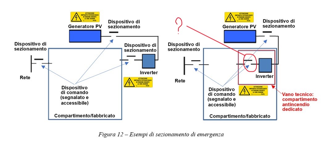

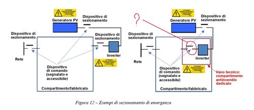

boobie80 ha scritto:ho un dubbio in merito allo sgancio di emergenza: oltre allo sgancio della corrente continua subito a valle delle stringhe, dalla circolare dei VVF e confrontandomi con alcuni colleghi, sembra sia richiesto anche lo sgancio del DDG per alimentazione degli inverter... voi cosa dite?
SUlla nuova circolare è disegnato così (cioè sembra che vogliano uno sgancio lato AC subito a monte dell'inverter).
Ma non ha senso perché c'è lo sgancio generale lato AC.
Valuterò al primo caso che mi capita (ora sto lavorando con impianti per i quali risulta qualche "documento" con data certa precedente a Settembre, quindi me la scampo).
Grazie!

Una nota relativamente agli sganci; al convegno dei VV.F. fatto in Ecomondo, il relatore ha motivato la richiesta dello sgancio lato c.c. e lato c.a. con il fatto che gli inverter sono "una" delle varie sorgenti di innesco; essendo uno dei componenti sulla quale son intervenire richiedono il sezionamento. Per l'operatore che lavora in caso di emergenza in tale area, avere il sezionatore a bordo è poco funzionale. Da qui la richiesta della circolare di aver sezionamento a monte e a valle, anche nel caso di inverter posti all'esterno dei fabbricati (senza transito della c.c. entro i compartimenti). Fattibile in maniera semplice in piccoli impianti, una complicazione negli impianti con decine di stringhe su svariati inverter.

ferri ha scritto:Una nota relativamente agli sganci; al convegno dei VV.F. fatto in Ecomondo, il relatore ha motivato la richiesta dello sgancio lato c.c. e lato c.a. con il fatto che gli inverter sono "una" delle varie sorgenti di innesco; essendo uno dei componenti sulla …...
Ciò di cui si discuteva è soltanto lo sgancio lato Ac aggiuntivo che si ritrova sull’immagine riportata nella nota del 01/09/2025 (immagine di esempio). È stato indicato un sezionamento di emergenza nei pressi dell’inverter che risulta superfluo in quanto presente lo sgancio generale lato AC (sgancio interruttore generale di tutto l’impianto)
Nella parte destra della figura è stato disegnato in modo completamente errato inoltre, perché indubbiamente lo sgancio dovrebbe (eventualmente) avvenire all’esterno del locale per permettere ai VVFF di intervenire anche con acqua in caso il di incendio dell’inverter stesso (senza doversi avvicinare e nemmeno entrare nella stanza per intervenire).
Ma come dicevo sopra, questo sgancio è inutile perché è sufficiente intervenire sullo sgancio generale per garantire perfette condizioni di sicurezza per i VVFF dal punto di vista del rischio elettrico lato AC.
Chiaramente considerando la presenza di un sgancio lato DC a tetto.

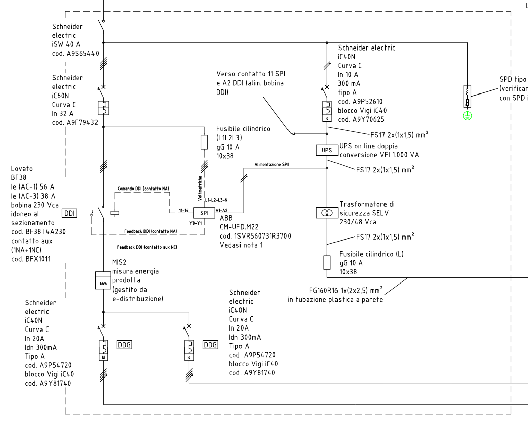

GioArca67 ha scritto:Quando c'è UPS alimento il (o i) DDI (e rincalzo) a valle dell'UPS dedicato alla PI e non a monte (CEI 0-21 A.2).
Potreste spiegarmi meglio questo aspetto? Allego la porzione di schema che andrebbe modificata per capire tale suggerimento.

Danielex ha scritto:Chiaramente considerando la presenza di un sgancio lato DC a tetto.
era proprio questo il punto. Sgancio lato DC solitamente non presente.

Il cavo dove c'è scritto "Verso contatto 11 SPI e A2 DDI..." andrebbe collegato non a monte dell'UPS, ma a valle.
