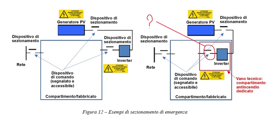

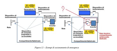

Messaggioda Foto UtenteDanielex » 1 dic 2025, 17:31
Mike ha scritto:
firefox ha scritto:Sì, basta rispettare le ultime linee guida che non prevedono alcun sgancio DC se non hai i componenti all'interno del compartimento antincendio.
Io la vedo diversamente, la Nota del 01/09/2025 sembra chiaramente orientata a prevedere lo sgancio lato CC anche in caso di componenti installati interamente all'esterno dell'edificio.
Vedasi immagine che allego (che rimane pur sempre un esempio chiaro, però è molto esplicita).
La freccia rossa con il punto interrogativo l'aggiunta io e indica il mio dubbio relativo a quell'ulteriore sgancio che hanno indicato ma che risulta ovviamente inutile e posizionato male (è presente lo sgancio generale AC, quindi quello sarebbe un inutile doppione).
