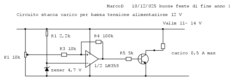

Ciao a tutti,
per le lucine del nostro albero di natale (alimentato con batteria auto), ho realizzato un semplice interruttore crepuscolare con una fotoresistenza ed un LM358, avendo il secondo operazionale in esso contenuto libero, mi sarebbe piaciuto realizzare anche un circuito che scolleghi il carico quando la tensione della batteria scende sotto una certa soglia.
In rete ho visto diversi schemi, dai piu semlici ai piu esoterici, mi farebbe comodo qualche consiglio.
Il carico è composto dal crepuscolare che a sera chiude un rele che alimenta un piccolo step-UP che a sua volta alimenta un cordone di mini led.
A luci accese, sulla batteria c' è un assorbimento di circa 500 mA.
Circuito cut-off batteria scarica.

un circuito semplice, senza isteresi rischia di accendere e spegnere in continuazione, visto che assorbendo 500mA puoi avere una tensione sotto soglia, e scollegando i 500mA magari puo tornare a vuoto sopra la soglia, credo che sia una buona cosa implementare l'isteresi almeno di 1/2V, oppure mettere un blocco che una volta sceso sotto tensione non si riarmi piu fino a che lo scolleghi. tramite il secondo OP, sfruttando la retroazione positiva lo puoi fare certamente.

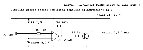

Per il progetto, l'alimentazione del lm358 è direttamente la tensione batteria, o tramite un regolatore di tensione 7805, 7810 o simile ?
Come comando alimentazione LED preferisci un tr NPN o un CMOS ?
Ecco il circuito, potrebbe anche funzionare !
Attendo i commenti e suggerimenti degli altri circuitisti.
Se lo monti e funziona comunica i risultati e le tensioni di soglia rilevate.

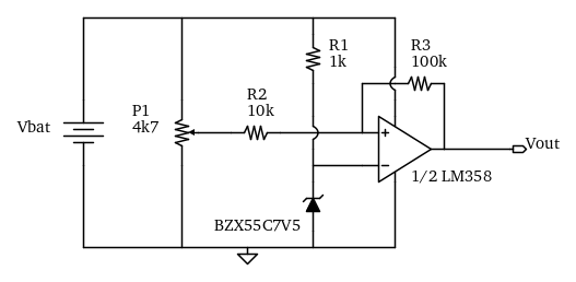

Grazie per la dritta,
avevo gia fatto qualche prova con i componenti che avevo a portata di mano e avevo messo su il comparatore che segue, simile al tuo.
Mancava solo un piccolo dettaglio, R3, roba inutile....
, infatti il circuito "scattava" alto basso al variave di pochi millivolt.
Mi sembra di capire che R3 aggiunge un isteresi che è proprio quella che mi serve, infatti cosi regolando il trimmer riesco a ottenere un risultato che mi sembra ok.
Ora la domanda nasce spontanea (cit.), come si determina, in questo caso, il valore della resistenza di feedback?

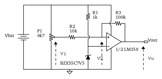

Se non ci fosse R3 100k, sarebbe V2 = V1
Con tensione alim alta, Vu = circa Valim, R2 e R3 costituiscono un partitore di tensione per cui
V2 = V1 + (Vu-V1) x ( R2/(R3+R2)) =
= V1 + circa (12-7) x (10/110).
La quantità (12-7) x (10/110) = circa 0,5 volt è l'isteresi.
Quando Vu = 0 la tensione di alimentazione deve salire di 1/2 volt in più per fare riscattare il comparatore.
p.s.: quanto ho scritto è impreciso, l'isteresi è il doppio della soglia alta rispetto al valore medio..ma scusami..ma non ho voglia di rivedere formalmente i calcoli.
Misura tu con un multimetro i valori di V1 per cui il comparatore scatta in su e in giù.

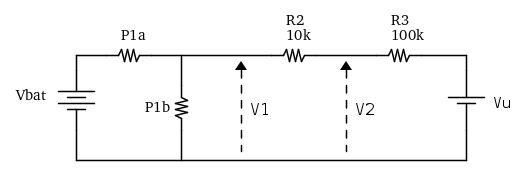

La cosa è ulteriormente complicata dal fatto che il trimmer ha un'impedenza comparabile con la R2, e quindi anche V1 risente della variazione di Vu. In sostanza l'isteresi varia anche in base alla posizione del trimmer (cioè ai valori di P1a e P1b).
Rispetto a R1 10 k è solo il 10% in più.
Volendo potrei aumentare il valore di di R2 e R3 per minimizzare l' effetto del potenziometro, fino a che valori ha senso arrivare?
Comunque ho visto che senza pormi troppe domande il circuito funziona e riesco a tararlo in modo soddisfacente.
