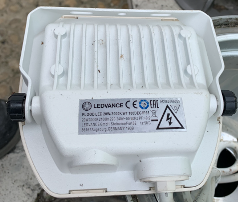

Messaggioda Foto Utentemariako95 » 17 dic 2025, 9:00
i faretti con involucro in PVC sono abbastanza comuni, ti giro l'immagine di un faretto led in PVC visto da dietro con evidenziati i dati di targa.

[17] Re: Struttura metallica
Messaggioda Foto UtenteDanielex » 17 dic 2025, 12:06
Quel faretto di cui hai postato la fotografia ha il PE?

[18] Re: Struttura metallica
Messaggioda Foto Utentemariako95 » 17 dic 2025, 12:13
all'esterno è così come lo vedi, nella parte frontale c'è solo il led.

[19] Re: Struttura metallica
Messaggioda Foto UtenteDanielex » 17 dic 2025, 12:18
PE= conduttore di protezione
C'è o non c'è?

[20] Re: Struttura metallica
Messaggioda Foto Utentemariako95 » 17 dic 2025, 12:20
non c'è
