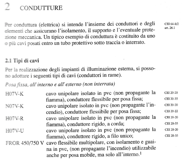

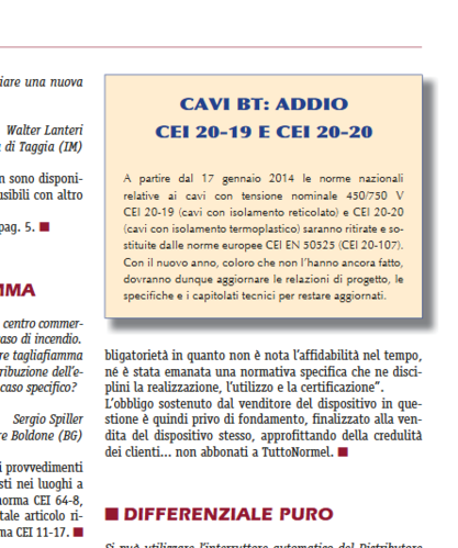

Messaggioda Foto Utentemariako95 » 18 dic 2025, 16:55
eccolo

tratto dalla guida TNE n.6 "Illuminazione esterna" quando era in vigore la CEI 20-20
tratto dalla guida blu n. 6 Illuminazione esterna quando era in vigore la norma CEU 20-20

[49] Re: Struttura metallica
Messaggioda Foto UtenteDanielex » 18 dic 2025, 17:21
Davvero strano...
Cioè, avevano fatto una deroga per l'uso dei cavi senza guaina isolati in PVC negli impianti di illuminazione esterna?
Mai saputo questa cosa.

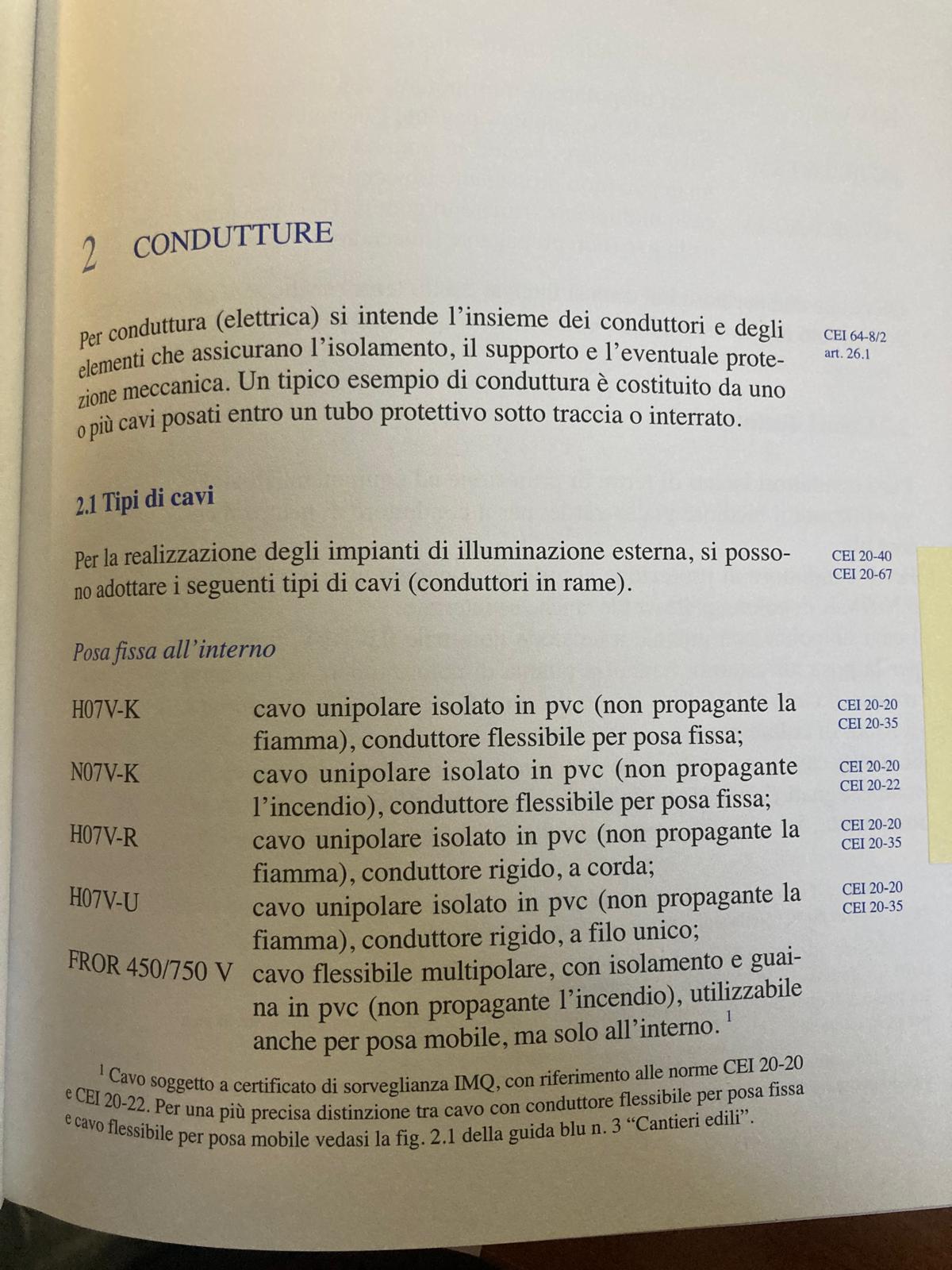

[50] Re: Struttura metallica
Messaggioda Foto UtenteDanielex » 18 dic 2025, 17:25
GUida TNE n. 6 - Illuminazione esterna - Edizione 2009
