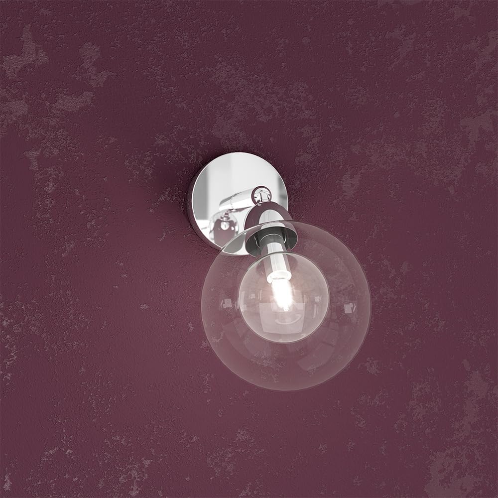

Quella della prima foto, a vederla così, sembra una lampadina alogena con attacco G9.
Quella applique probabilmente fuori aveva un vetro, forse una sfera, che nulla c'entrava con la lampadina.
Questo dettaglio del tipo di lampadina mi fa escludere qualunque causa elettrica nello scoppio del vetro.
Quella sotto invece è una di quelle lampadine con attacco E27 in commercio dopo che sono sparite quelle a filamento, era un accrocchio con dentro un'alogena con attacco GY6.35.
Anche in questo caso comunque, una rottura del vetro esterno non dovrebbe provocare ne esplosioni, ne implosioni per il fatto che non c'è il vuoto o gas tra i due vetri.
Anche io propendo per lo shock termico o l'urto accidentale.

A mio avviso le foto mostrano due tipologie di lampadine ben diverse tra loro e, se possibile, la confusione è aumentata
La prima, con ogni probabilità è una piccola alogena cui probabilmente era sovrapposta una copertura (non stagna) in vetro, la seconda è una di quelle lampadine doppio bulbo all' interno del quale un po' di gas c'è e che in caso di rottura potrebbe anche generare un po' di rumore ma difficilmente di grande entità
Per logica escluderei che si tratti direttamente di rottura collegata ad un qualche problema di sovratensione o sovracorrente

Qualsiasi cosa fosse stata intorno alla lampadina della prima foto non è di certo "scoppiata" per causa elettrica.
Questo non vuol dire che l'impianto non debba essere sistemato.
Meglio concentrarsi su questo aspetto e magari richiedere una dichiarazione di conformità dell'impianto elettrico.
Come spieghi che il bulbo interno sia sano mentre quello esterno rotto a causa di un problema che si potrebbe essere verificato solo internamente al bulbo interno?
È pur vero che può succedere di tutto, considera che la probabilità di attraversare un muro quando ci sbatti contro è piccola, molto molto piccola, ma non nulla...
Per altro se inserisci un phon in stato di acceso in una qusiasi presa di un qualsiasi impianto elettrico, anche il più a regola d'arte possibile, al 90% hai delle scintille.... Il phon era spento quando lo ha inserito?

Lucaiac89 ha scritto: un adattatore
Gli alveoli sono visibilmente forzati, ho dei dubbi che sia stato usato un adattatore.
Aggiungo un'altra ipotesi: potrebbe essersi formato un arco elettrico tra fase e neutro? La presa in cattive condizioni, l'umidità, il phon inserito acceso
Un cortocircuito fa un rumore simile allo scoppio di un palloncino, che a distanza ravvicinata (immagino circa mezzo metro) potrebbe aver causato sordità temporanea e acufene temporaneo
Continuo a non spiegarmi lo scoppio del vetro: quel portalampada è un normalissimo portalampada per lampadine GY che non c'entra nulla con le alogene e27

La butto un po' sullo scherzo eh. . la perizia te la faccio io:
La lampadina che vedo in foto è una lampadina normale con attacco GY
Quello che probabilmente si è rotto è (probabilmente) il vetro del portalampade, una soluzione tipo questa:
La studentessa ha rotto il vetro dell'applique e sta cercando una supercazzola per non pagare il danno.
