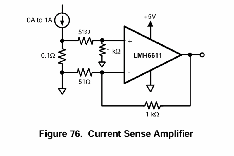

Io amplificherei la tensione da leggere di 100 con un buon operazionale e ridurrei la corrente di prova a 100 mA
potresti fare x80 con 125mA così basta dividere per 10 la lettura (o moltiplichi per 100 per avere i milli ohm)
Supponiamo di voler misurare 13mohm
0,013 * 0,125 = 0,001625 V
0,001625 * 80 = 0,13 V
e 130 mV sulla scala a 200 mV dovrebbe essere letta con poco errore

Volendo utilizzare il multimetro per una misura diretta si potrebbe utilizzare effettivamente un generatore di corrente costante ma è probabile che la tensione sulla resistenza in misura vada amplificata 10 o 100 volte per avere una precisione di visualizzazione maggiore sullo strumento.

Nel caso per amplificare la caduta di tensione sulla resistenza si potrebbe utilizzare un operazionale come riportato ad esempio nel Datasheet allegato avendo cura di non danneggiare gli ingressi con tensioni maggiori di quanto dichiarato dal costruttore.
Tratto da
https://www.ti.com/lit/gpn/lmh6611

Mi ripeto, ma grazie a tutti per le idee, tra tutte quella che ho preso piu in considerazione è quella di provare amplificare il segnale, così posso lavorare con una corrente piu bassa (100 mA) e un domani dovessi misurare resistori di minore potenza la cosa tornerebbe utile.
Evidentemente Foto Utentestefanopc conosce bene il suo pollo.... :D
Ero gia li che pensavo come liberarmi degli' errori, offset e robe varie, introdotte da un amplificatore invertente, ma mi sembra di capire che la risposta sia "amplificatore differenziale".
Una domanda a proposito, come è meglio operare per ottenere un rapporto 100 preciso compensando eventuali tolleranze dei resistori?
Occorrono due trimmer o si usano altre strade?
Ora do un occhiata a cos' ho nel cassettino degli operazionali.

Usare un operazionale per strumentazione tipo LMP8358 o similari? Questo ha amplificazione selezionabile con una seriale o impostando dei pin.
Si potrebbe comunque anche mettere in serie alla R da testare anche una R nota per discriminare errori della sorgente di corrente (o tensione).
Per un approccio amatoriale di buon livello di solito si sceglie la strada resistore fisso in serie ad un trimmer (cermet multigiri Bourns).
Ad esempio se serve un valore di 5kohm si potrebbe mette un resistore fisso da 4.7kohm con in serie il trimmer multigiri da 1kohm.
Per ambiti più professionali al trimmer si sostituisce una (due o più) resistenza (fissa in combinazione serie e parallelo ) di calibrazione.
