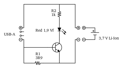

I due caricatori, sono molto simili, 2 o tre resistori, un led e un BJT, nonostante tutto il loro funzionamento non mi è molto chiaro.
Prendiamo ad esempio il piu semplice, quelllo per la Li-Ion:
Inizialmente non capivo perché il led si accendesse solo con batteria e alimentazione collegati.
Sono arrivato alla conclusione che quando sul resistore R1 si crea una ddp do circa 0,65 V, (167 mA circolanti) il transistor va in conduzione ed il led si accende, e viceversa dovrebbe spegnersi quando diminuisce la corrente che scorre su R1.
Se cosi fosse pero, non ci sarebbe nessuna regolazione di corrente costante o limitazione, se non quella operata da R1, ne tantomeno di stacco della corrente raggiunta la tensione di batteria di 4,1/4,2 V.
Cosa mi sono perso?

credo che i tuoi ragionamenti siano corretti.
Il led si accende alla conduzione del BJT, attraverso la caduta sulla R1 come hai detto, questo potebbe limitare la corrente di uscita, e potrebbe avere un senso, ma non può farlo perché si limita ad accendere il led, con corrente minima, perciò carichi le batterie con una semplice caduta resitiva in serie, senza nemmeno aprire il circuito quando queste potrebbero essere cariche. Il tutto si limita ad accendere e spegnere il led. Molto fine come cicuito ?%

Ma se il transistor fosse NPN come appare dallo schema, quando inizia la corrente di carica della batteria la polarizzazione tra base ed emettitore sarebbe negativa, quindi non dovrebbe condurre e non dovrebbe accendersi il led.
Sei sicuro che si tratta di un transistor NPN collegato in quel modo?

Il transistor lo vedo disegnato NPN.
Cosi ad occhio (cecato :mrgreen: ), mi sembra che il transistor sia li solo per accendere il led durante la carica , accensione causata dalla caduta su R1 mentre la tensione della cella litio e' piu bassa del livello di carica ... quando poi si carica, la caduta si riduce fino al punto che il transistor non ha piu abbastanza differenza di potenziale fra base ed emettitore (e quindi corrente in base) da rimanere acceso, quindi spegne il led.
Il circuito a me' sembra che non faccia altro, non scollega la cella a fine carica, ne limita la corrente di carica, si limita a spegnere il led per avvisare che la cella ha una carica sufficente a far funzionare il "coso" di nuovo.

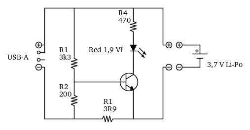

Questo invece è lo schema del "caricabatteria" per la Li-Pol
Da cio che ho capito (sempre con la mia scarsa preparazione :oops: ) mi sembra pressoche identico, credo che il partitore resisistivo che polarizza la base del BJT serva solo a cambiare la soglia di accensione/spegnimento del led rispetto all' altro.
Sui transistor mi sono interrogato un bel po, proprio perché credevo dovessero funzionare da regolatori di corrente, e alla fine confermo essere degli NPN, sia dalla marchiatura, che da controllo con il multimetro, previa dissaldatura.
In entrambi i circuiti, SOT-23 marchiati rispettivamente:
- CR , quindi dovrebbe essere un 2SC2411 o 2SC945, in entrambi i casi NPN
- J6 , che dovrebbe essere un S9014 NPN

Messaggioda Foto UtenteAlberManR » 30 dic 2025, 17:54
Etemenanki ha scritto:Il transistor lo vedo disegnato NPN.
Scusate se insisto, ma quando sul primo circuito, quello più semplice, i 165 mA escono dal polo positivo dell'alimentazione, passano nella batteria e percorrono la resistenza da 3,9 ohm rientrando al polo negativo, come fa la tensione ai capi della resistenza che ha il + sull'emettitore ed il - sulla base a mandare in conduzione il transistor?
Con quel circuito il led è sempre spento ma se si accende ci deve essere sicuramente qualche errore nello schema.

[7] Re: Circuito di ricarica batterie litio (How does it work?)
Messaggioda Foto Utentelucaking » 30 dic 2025, 19:18
Peccherò di presunzione ma sul circuito sono piuttosto certo che non ci siano errori, anche perché vista la semplicità se no sarebbe parecchio grave.
In piu, come dicevo, nonostante la semplicità, visto che mi aspettavo facesse altro, c' ho perso un sacco di tempo per controllare, verificare, ecc.... #-o
Per quello che c'ho capito, quei 165 mA, scorrendo su R1 provocano una caduta di tensione di circa 650 mV che sono quelli che servono tra base ed emettitore del transistor per mandarlo in conduzione.

Messaggioda Foto Utentestefanopc » 30 dic 2025, 21:25
lucaking ha scritto:Per quello che c'ho capito, quei 165 mA, scorrendo su R1 provocano una caduta di tensione di circa 650 mV che sono quelli che servono tra base ed emettitore del transistor per mandarlo in conduzione.
Sono d'accordo.
Anche secondo me il led si accende quando c'è corrente verso la batteria (carica in corso).

Messaggioda Foto UtenteGioArca67 » 30 dic 2025, 21:45
Durante la carica la corrente gira in senso orario, quindi il transistor come si accenderebbe?
