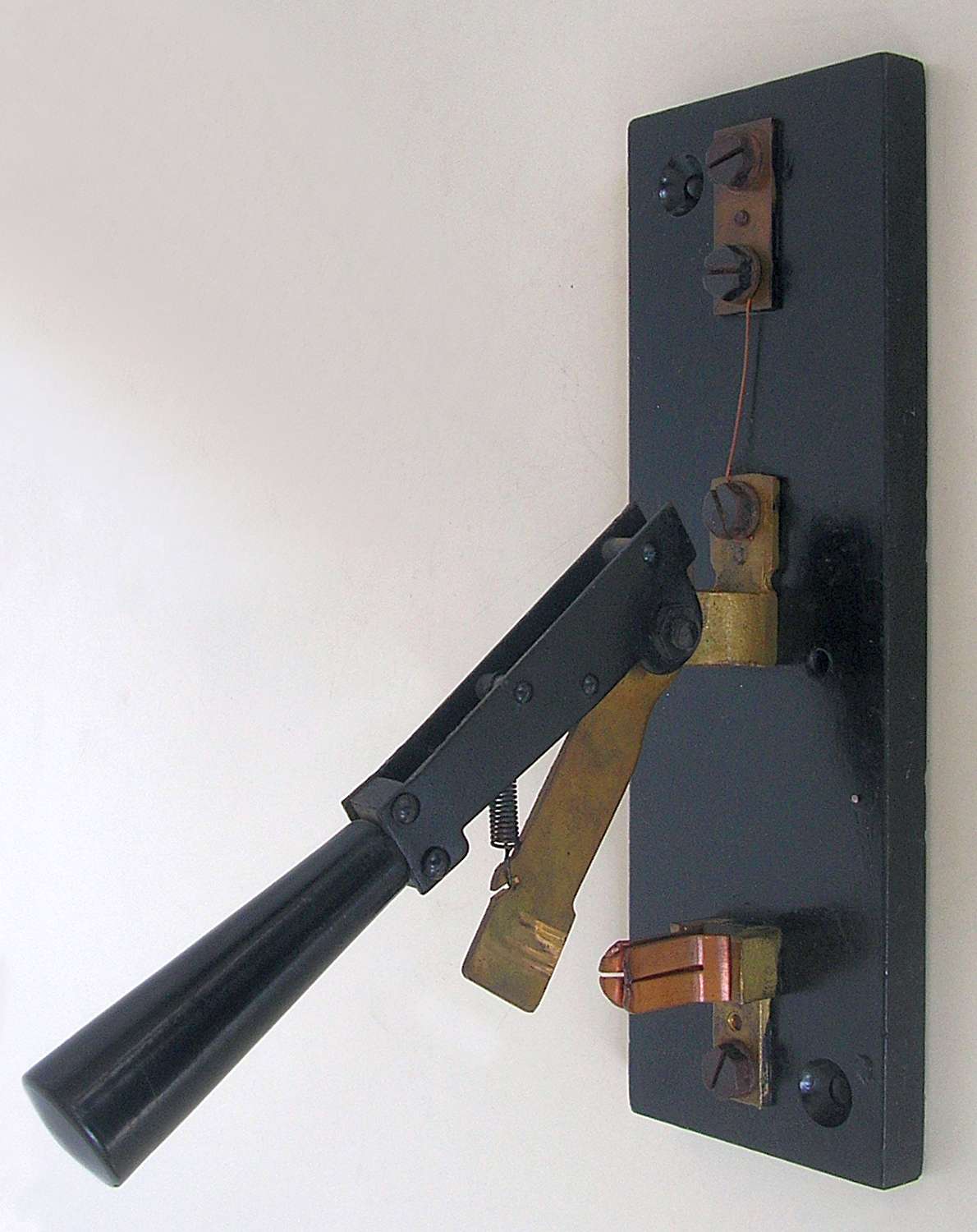

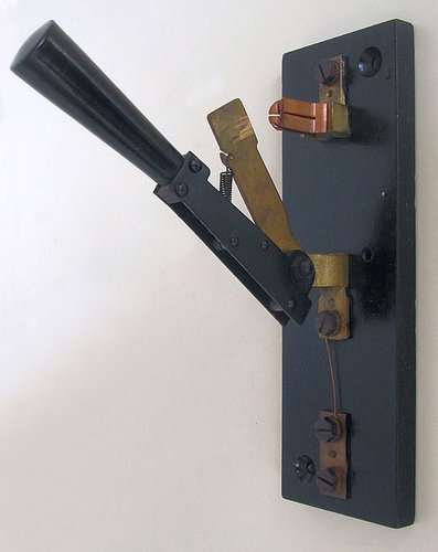

Messaggioda Foto Utentelino9999 » 31 dic 2025, 15:01
A
B
Ciao, c’è una discussione su come debba/andava essere montato questo sezionatore, A o B? Non indico le nostre versioni (altrimenti l’altra persona potrebbe pensare che io possa influenzare la risposta). Aspetto i vostri pareri, con argomentazione così il verdetto sarà inoppugnabile. Grazie e buon anno! O_/

secondo me B
Hai intenzione di rimetterlo in servizio? :D

B

Secondo me, che non sono un esperto del settore, direi che il montaggio corretto sia quello mostrato nella foto B per una questione di sicurezza.
Se il bullone che fa da fulcro alla leva del sezionamento dovesse allentarsi, nel montaggio indicato in B, una volta aperto il sezionatore ,la forza di gravità tenderebbe a far scendere verso il basso la leva garantendo che il contatto rimanga aperto, viceversa, nel montaggio indicato in A, l'abbassamento della leva per effetto della gravità (consideriamo sempre il caso che il bullone del fulcro si sia allentato) porterebbe alla chiusura accidentale, e non voluta, del sezionatore.

L'espressione tecnica "daga zso ala corente" significa abbassa la leva per togliere tensione, quindi B in conformità alla CEI 16-5
Negli USA forse hanno una convenzione diversa ...

Senza ombra di dubbio la B.
Oltre ai motivi già esposti, come sostituiresti il "fusibile" in A?

Confermo B

Sì, nei film per azionare la sedia abbassano la leva (“il coltello”), ma si tratta soprattutto di un espediente scenico, come a dire: «vai giù all’inferno». La risposta giusta è la B. O_/

Siete stati tutti bravi: per motivi di sicurezza la risposta giusta è la B. Io lo sapevo perché ho lavorato su locomotive costruite nel 1927 E626 che avevano questo tipo di sezionatori. L’altra persona con cui abbiamo avuto la discussione fa un altro mestiere, è ragioniere, e insisteva per quella risposta: probabilmente aveva in mente ciò che si vede nei film americani.
In quasi tutti i film americani, infatti — fateci caso — quando devono azionare la sedia tirano giù il bipolare, come a voler indicare la via per l’inferno.
Ne Il miglio verde lo tirano in su, perché il condannato è un buono, e non per nulla le iniziali sono quelle di un uomo vissuto 2000 anni fa J.C. O_/
