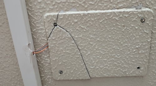

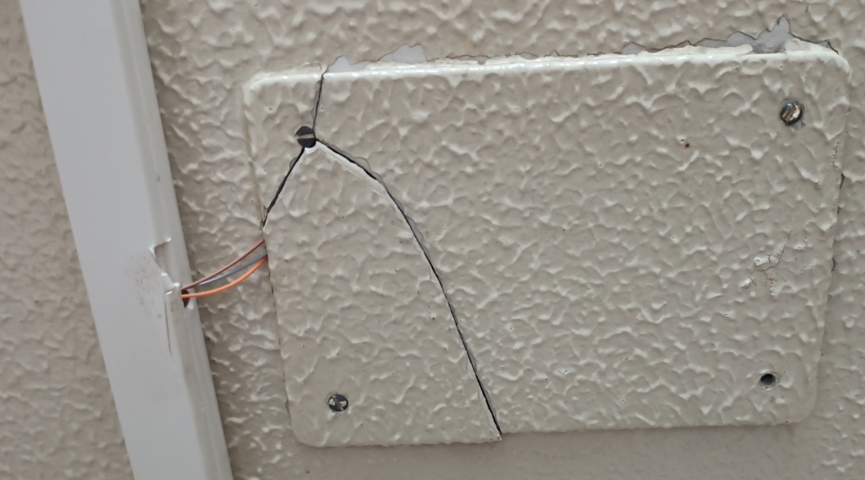

Porto un esempio di una scatola nel vano scale in palazzina di 7 piani.
La cosa si replica con varie sfumature su ogni piano.
Ad ogni pianerottolo il cavo multifibra esce dalla canalina si sposta di circa 6cm dalla parete ed entra in un foro nel pavimento di marmo per ricomparire al piano sottostante sul soffitto.
La canalina contiene il multifibra dei diversi operatori.
