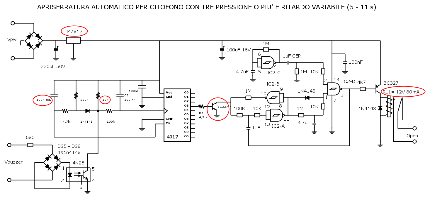

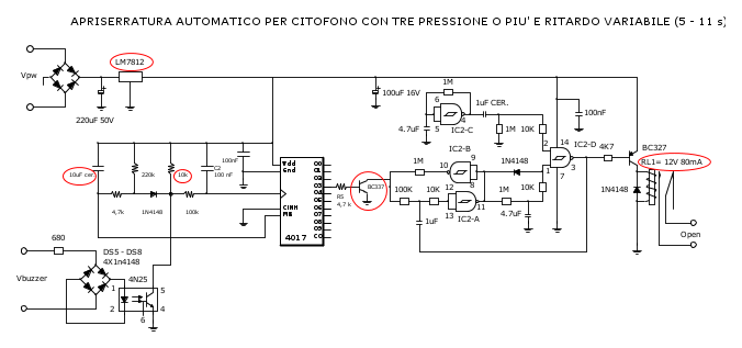

Ciao Foto Utenteelektronik, ho cambiato il valore di qualche componente evidenziandolo in rosso.
È preferibile alimentare il tutto a 12 V anziché a 5 V, se possibile. Per questo ho cambiato il 7805 a 7812 e il relè da 5 V a 12 V.
Il segnale che esce dal primo integrato è invertito rispetto al necessario, perció ho inserito il transistor BC337 per invertirlo.
Buon lavoro.

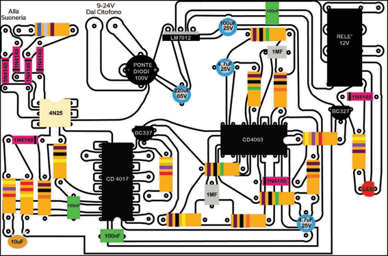

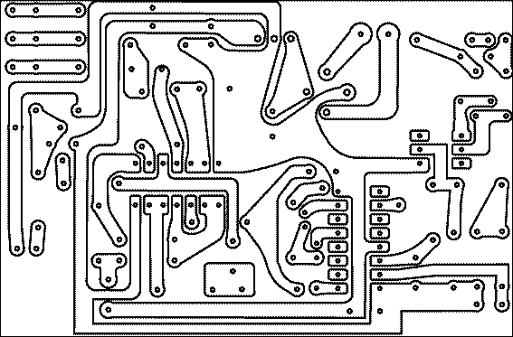

Ciao Foto UtenteGuidoB avrei bisogno del tuo aiuto, anni fa mi aiutasti a definire questo schema, non mi era servito più ma un amico mi ha chiesto un progetto del genere, ho fatto lo sbroglio a mano, l'ho fresato e tagliato con la mia cnc, dopo aver assemblato il tutto mi sono accorto che non va, di sicuro ho sbagliato qualcosa ma datori che sull'integrato 4017 non ci sono scritti i pin non riesco a capire come venirne fuori, ti allego il mio PCB parte componenti, forse tu o qualcun altro potrà aiutarmi, un caro saluto a tutti, Antonio.

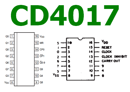

MR = 15
CINH=13
Q3=7
VDD=16
VSS=8
CLK=14

Ciao Foto Utenteelektronik, il piedino 13 del CD4017 deve andare a massa.
Se ancora non funziona, prova a collegare un voltmetro all'uscita Q3 del CD4017 e verifica se va a +12V alla terza pressione sul pulsante. Così vediamo se il problema è sulla prima parte del circuito.

stavo seguendo la discussione e nel guardare la seconda immagine, dove c'è la disposizione dei componenti, mi sembra di notare che il circuito è rovesciato. Io non ho guardato tutto, ma so che il pin 3 del CD4017 è l'uscita 0 , mentre ilnvece la uscita del terzo clock è sul pin 7.
Ma invece vedo che il pin 3 è sulla rete dove c'è il fotoaccoppiatore.
Sto guardando il PCB in maniera sbagliata'?
