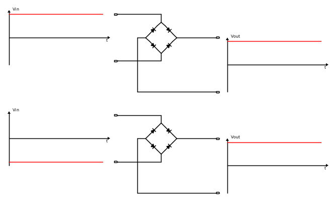

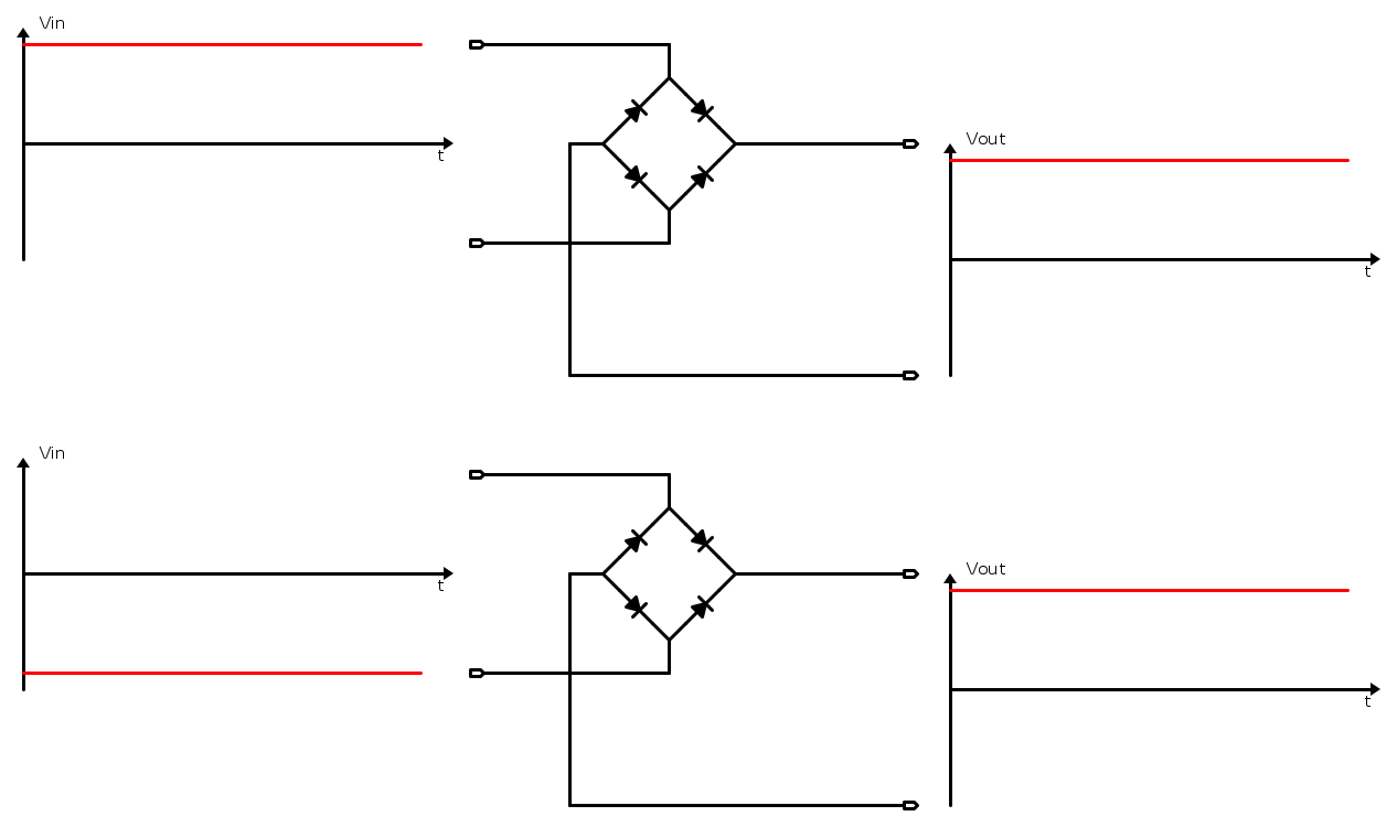

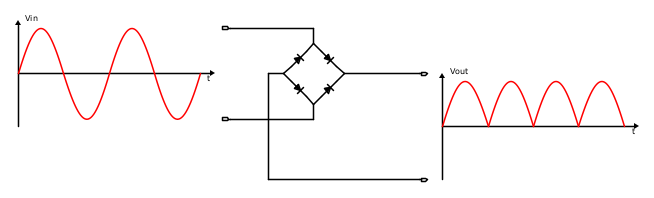

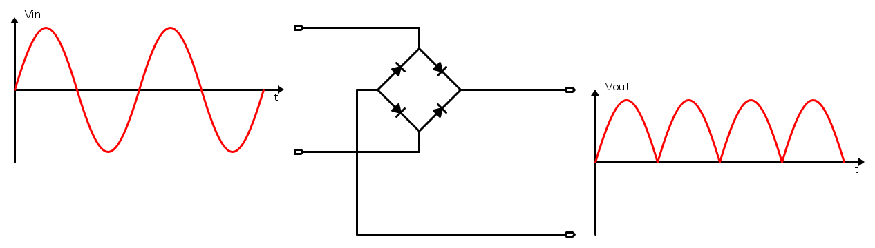

Ciao Foto Utenteelektronik, la tensione della suoneria (che è di 9 V se ho ben capito) attraverso la resistenza da 680 ohm raggiunge il ponte raddrizzatore (ponte di Graetz) formato dai 4 diodi 1N4148.
Suppongo che questa tensione sia alternata. Il ponte formato dai 4 diodi la "raddrizza", ovvero la converte in una tensione continua pulsante (che va a 0 periodicamente):
Se anche fosse continua, il ponte raddrizzatore manderebbe positivo e negativo sempre dalla parte "giusta", e quindi non c'è bisogno di preoccuparsi della polarità di Vin:
Per capirlo bisogna ragionare su quali diodi sono chiusi (polarizzati direttamente) o aperti (polarizzati inversamente) in ogni momento.
