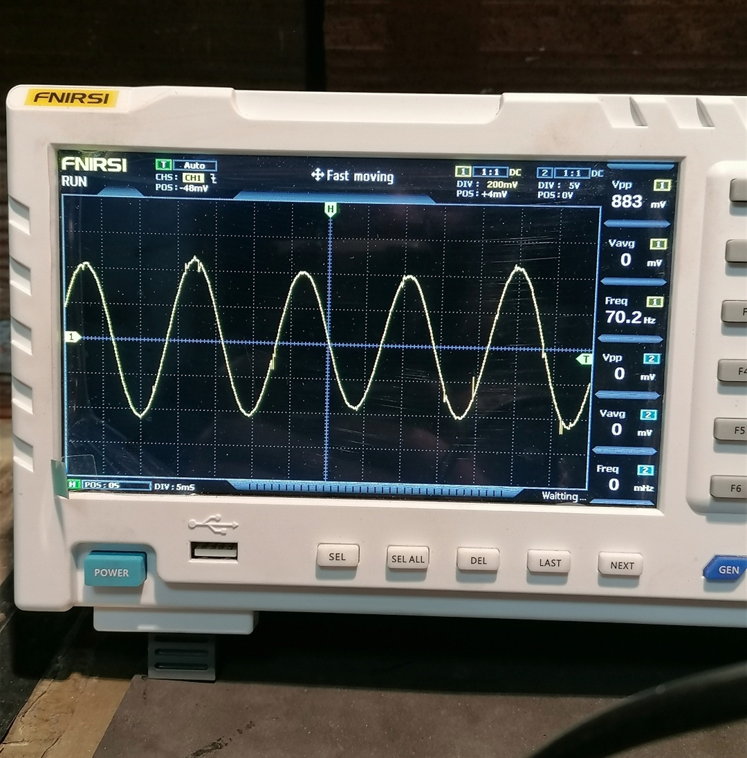

fatto, diciamo che oscilla attorno i 900 mV al massimo volume però la lampadina è una classica a filamento da 230V che ha un impedenza di ben 78 ohm circa, ho provato una H7 ma ha solo 1 ohm o anche meno.. e non vorrei fare danni,
questa è l'onda

Con il volume regolato al massimo, dall'uscita di potenza, esce quello ??? neanche 900 mV

Messaggioda Foto Utentepino81 » 16 gen 2026, 21:04
eeh si... pochino presumo... non ho mai misurato un uscita audio con l'oscilloscopio...
la mia prima volta

Riesci a mettere la sonda dell'oscilloscopio sul pin n. 3 del TDA ?

SediciAmpere ha scritto:Riesci a mettere la sonda dell'oscilloscopio sul pin n. 3 del TDA ?
fatto.. non da nulla se non qualche centinaio di mV a frequenze random
ps vorrei ricordare che alla prima accensione dopo tanto tempo ha fatto un forte rumore di alternata 50Hz che non si accendeva nemmeno il led a pannello, come se qualcosa stesse andando in corto

pino81 ha scritto:pochino presumo...
Dovrebbero essere diverse decine di volt picco picco.
Potrebbe essere defunto il TDA7293.
