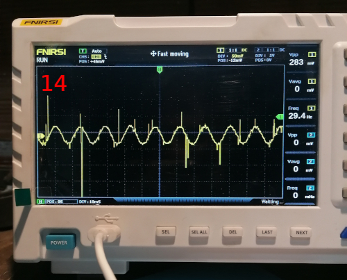

Visto che hai l'oscilloscopio potresti per favore rieseguire le misure in questo modo, con l'oscilloscopio fra massa ed il puntale in:
Pin 9
Pin 10
Pin 8
Pin 5
Pin 7
Pin 12
Pin 14
Pin 1

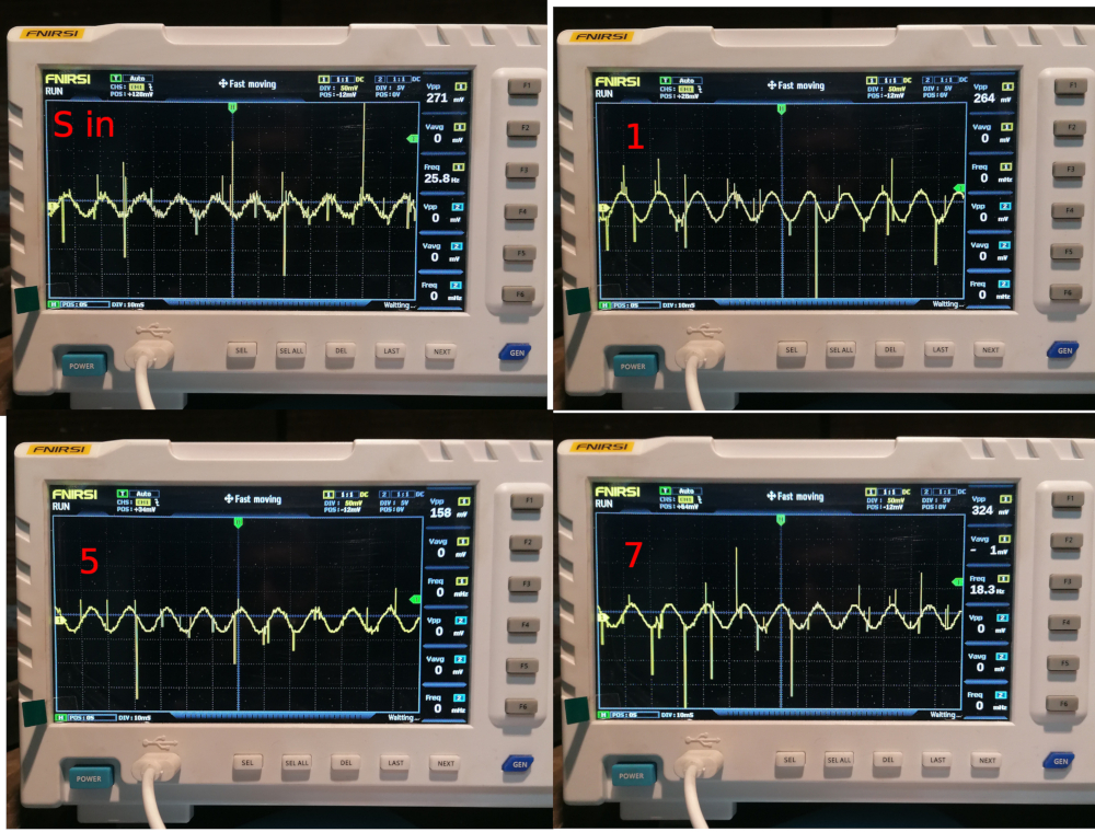

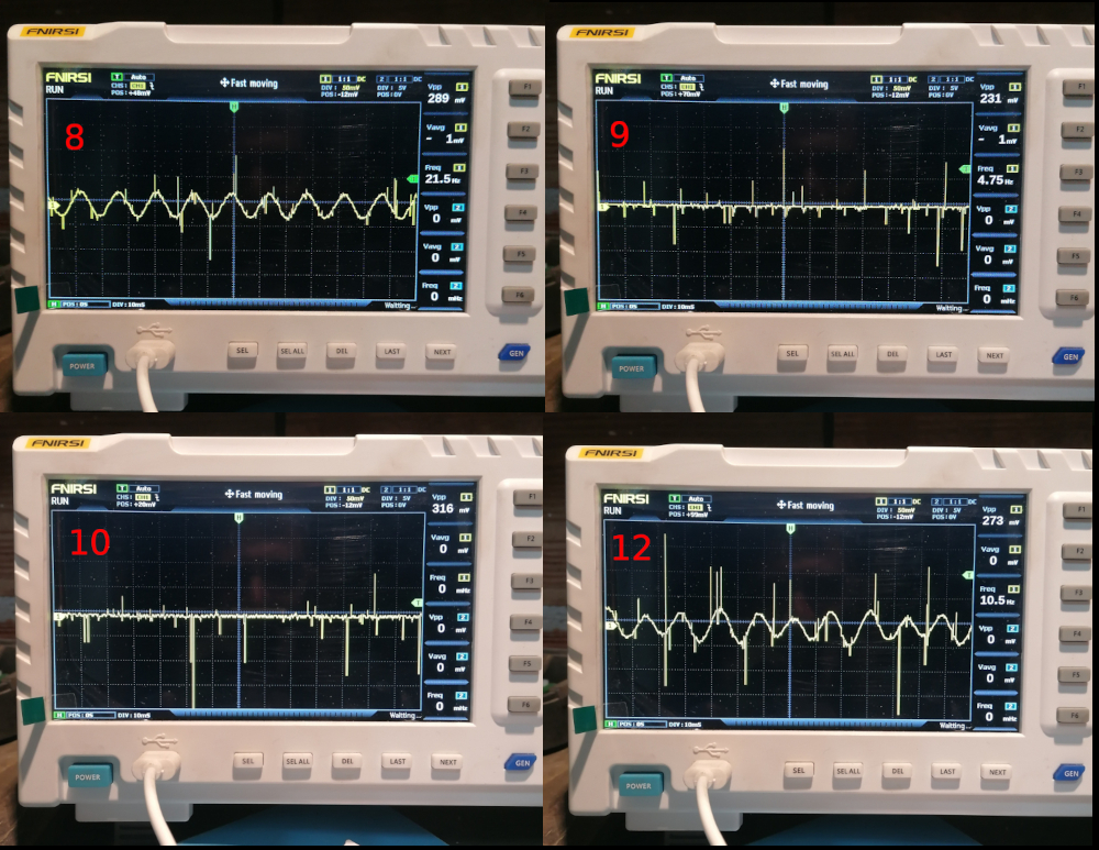

e posti un'immagine per ciascuna misura, nell'ordine che ti ho indicato, regola l'asse dei tempi in modo che si vedano una decina di oscillazioni, l'asse verticale sempre uguale, tanto lateralmente ci sono scritti alcuni valori essenziali.
Fai anche una foto delle impostazioni dell'oscilloscopio, incluso il pannello di comando.
Senza modificare nulla misura col multimetro in DC ed in AC la tensione al pin 10 e scrivila nella risposta.
poi le tensioni ai capi delle resistenze col multimetro in DC ed in AC (quindi 2 misure per ogni resistenza)

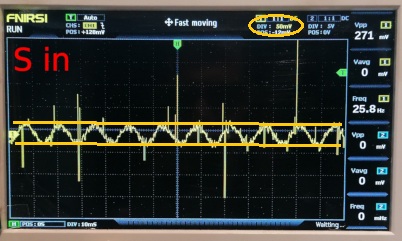

Rieccoci.. allora ,spero che possa bastare quanto fatto fin ora per dedurre la problematica altrimenti tralascio tutto dato che da parte mia lo sbattimento e tempo dedicato non ne valgono veramente più la pena... banco impegnato ecc..
allora,lo spettro del segnale non so cosa sia sinceramente,poi il segnale in ingresso l'ho abbassato a 3/4 di volume per lavorare più "sereno" (per evitare surriscaldamenti) ma adesso mi ha dato circa 270 mV ho fatto tante prove ad alimentare l'oscilloscopio a batteria o a rete per avere un segnale quanto più stabile possibile ,(non so perché prima il segnale al massimo volume mi desse solo 215 mV)
ps gli screen dell'oscillo li ho salvati in ordine numerico per evitare di confondermi ,quindi,valori delle resistenze in AC e DC

Osservando gli oscillogrammi, noto che il segnale è molto "sporco" già in ingresso, hai modo di generare un segnale migliore (oltre che di maggiore ampiezza)?
Dato il segnale in ingresso, il segnale che vedo sui pin del TL mi sembra perfetto, tra l'altro sul pin n. 1 appare più "ripulito", segno che il filtro passa-basso sta svolgendo correttamente la sua funzione.
cerca si inviare all'ingresso un segnale di almeno 400mV efficaci (1,2V picco-picco) e possibilmente posta la foto dell'oscillogramma su uno dei capi della resistenza R9 (1kohm) e sui pin n.3 e n. 14 del TDA
