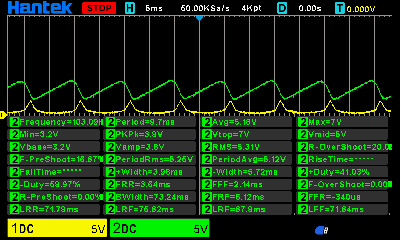

Messaggioda Foto Utentedaniele1996 » 28 gen 2026, 4:15

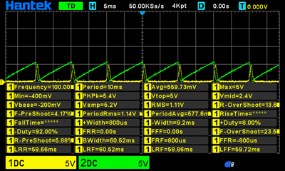

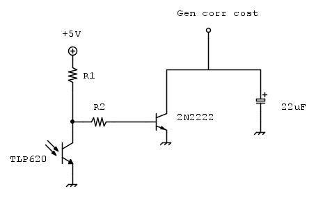

Riprendo il topic, dopo che sono riuscito a far funzionare il circuito con il 555 dimensionando il generatore di corrente in base al condensatore ho deciso di utilizzare questo circuito per regolare la velocità dei motori a corrente alternata utlizzando il metodo del taglio di fase. Impostando il generatore di corrente a 15mA con un condensatore da 22uF(elettrolitico) ho deciso di effettuare l'azzeramento della tensione del condensatore utilizzando un TLP620 (un optoisolatore con un doppio diodo led in antiparallelo e un fototransistor dall'altra parte) per fare ciò occorre negare l'impulso, perché il foto transistor sta attivo quando la tensione di rete è diversa da zero, quindi ho messo una resistenza da 22K 5W per un carico di 2W circa sulla rete elettrica. Passiamo al problema: per effettuare l'azzeramento ho deciso di utilizzare un 2N2222 (NPN Hfe=75 fino a 150mA) collegato in questo modo:
Utilizzando due resistenze da 470 Ohm ho una corrente di base di circa 4.5 mA che dovrebbe andar bene per un carico massimo molto superiore a 15mA e ottengo questo risultato:
La tensione sul nodo centrale delle due resistenze è più o meno quella, ma la tensione sul condensatore non è corretta considerando il fatto che dovrebbe andare completamente a zero.

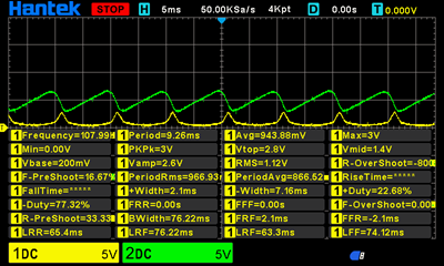

Anche se i miei calcoli non mi sembrano errati ho deciso di effettuare una prova con un mosfet: il 2N7000
mettendo una resistenza sul collettore dell'optoisolatore di 1K ottengo questo risultato:
Che piu o meno è accettabile, ma volendo ridurre la corrente di collettore sul fototransistor mettendo una resistenza da 3.3K ottengo un segnale errato simile a quello del transistor.
Potete illuminarmi su dove sto sbagliando? Secondo me non ci dovevo neanche arrivare a fare la prova con il mosfet...

Messaggioda Foto UtenteEcoTan » 28 gen 2026, 9:33
Ho dato un'occhiata molto sommaria. Pare che il condensatore da 22 µF si opponga a uno scatto brusco di tensione.

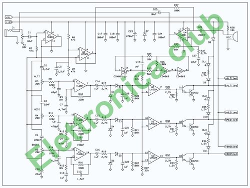

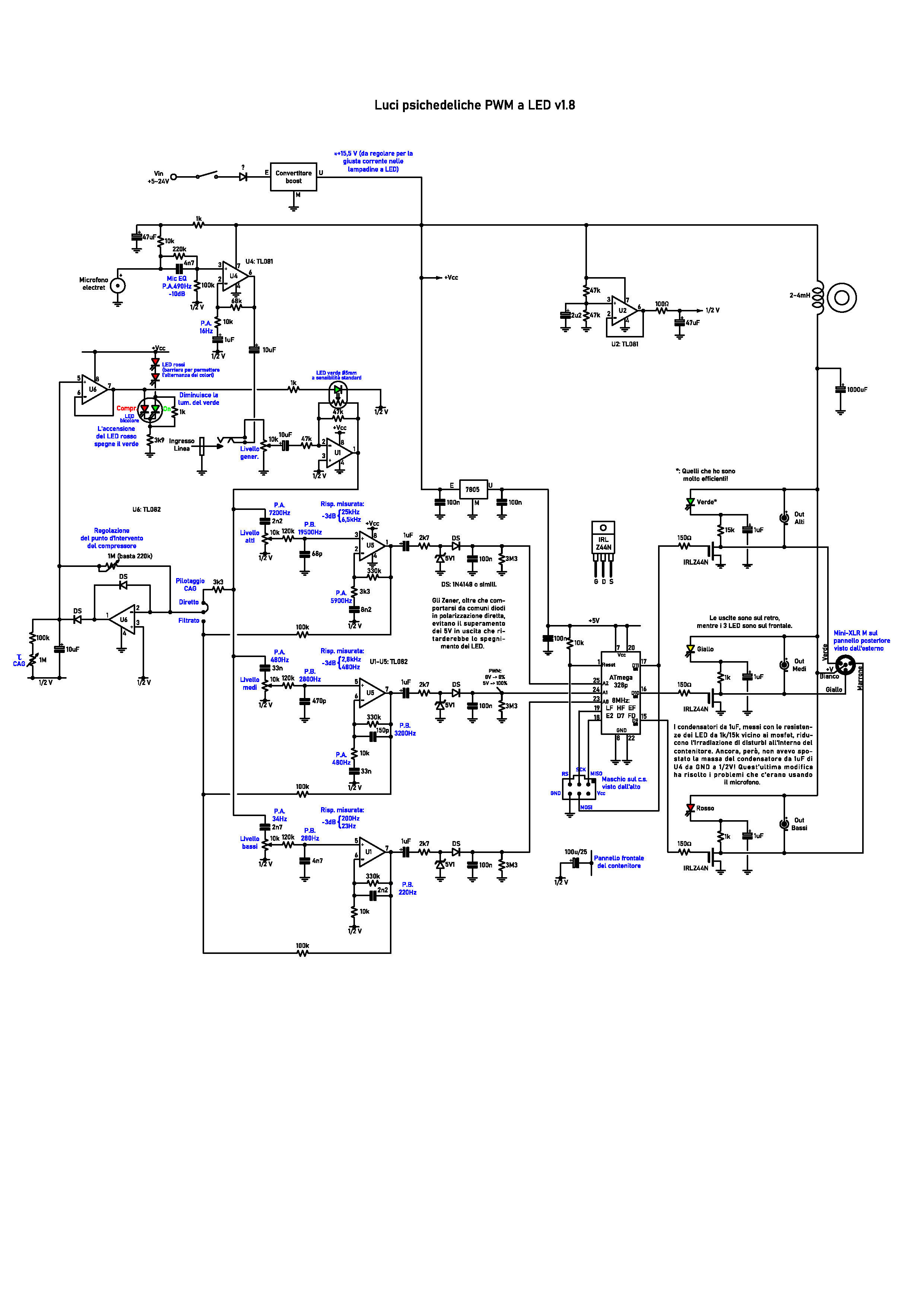

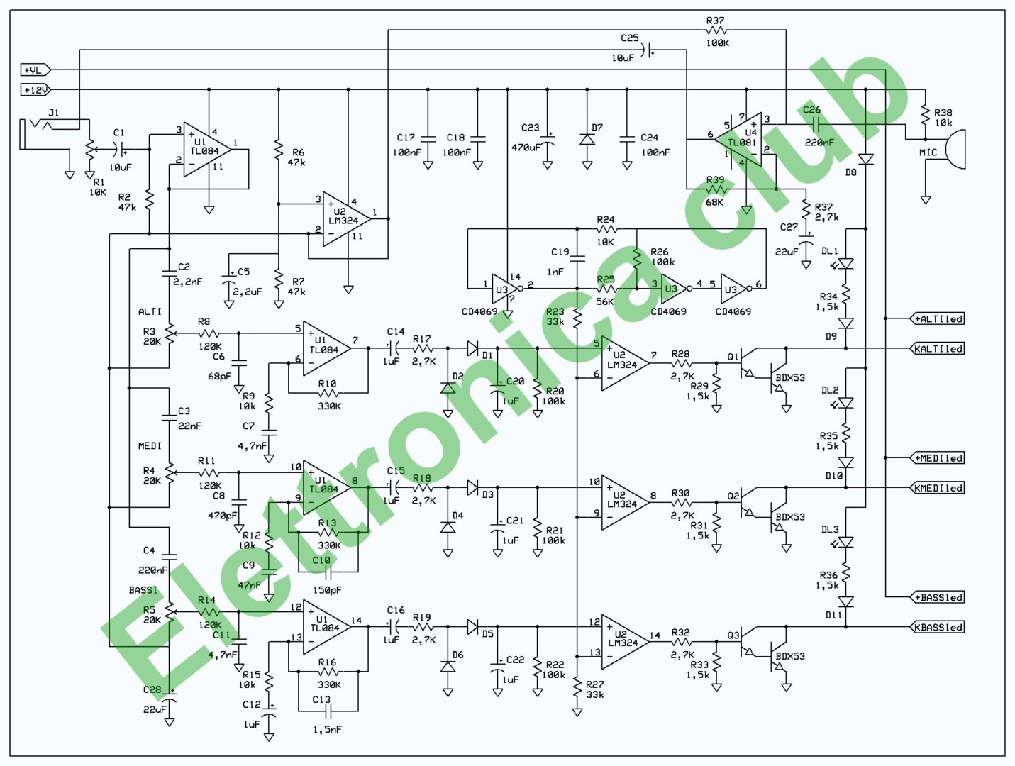

Tempo fa ho realizzato delle luci psichedeliche a bassa tensione con faretto a LED. Però volevo simulare l'accensione e lo spegnimento progressivi delle lampade a filamento (e i fari da 100-150W che usai nelle luci psichedeliche 40 anni fa ci mettevano un bel po'...), perciò sono rimasto colpito da uno schema che ho trovato in rete:
https://www.elettronicaclub.eu/cl001-lu ... liche-led/
Al posto dei transistor ho usato dei MOSFET acquistati da Aliexpress (usati ben al di sotto dei valori massimi dichiarati).
Provandolo, però, mi sono reso conto che il convertitore PWM non adava bene come speravo, perciò l'ho sostituito con un ATmega328P (Arduino) ottenendo un funzionamento perfetto:
L'ATmega328P ha 6 PWM (a gruppi con frequenze diverse fra loro), ma altri microcontrollori hanno più uscite PWM. Se hai un minimo di dimestichezza con Arduino, ci vuole un attimo!

Messaggioda Foto Utentedaniele1996 » 28 gen 2026, 14:32
Cambiando la resistenza per ridurre la corrente di collettore sull'optoisolatore ottengo questo risultato:
