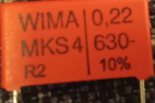

[25] Re: Abbassare luminosità lampada incandescenza
Messaggioda Foto Utenteantonyb » 3 feb 2026, 20:18
Ciao ragazzi, niente ho provato un condensatore come da foto e la luce si accende a malapena, ho trovato solo quello, credo che bisogna prendere su internet, se mi consigliate 2 o 3 valori diversi che piu o meno possono andare.. grazie.

[26] Re: Abbassare luminosità lampada incandescenza
Messaggioda Foto UtenteEtemenanki » 4 feb 2026, 1:07
Considera che quando si usano i condensatori "passanti" sulla rete, come alimentatori, ti puoi aspettare circa 7/8 mA di corrente per ogni 100nF ... usarli per una lampadina a filamento mi sembra un po al limite.
Prova a raddoppiare (anche mettendone due in parallelo se li hai), ma non mi aspetterei risultati eccezionali
Inoltre quel condensatore e' per DC, per AC sarebbe sempre meglio usare quelli di classe X2 (da 275VAC, ad esempio)

[28] Re: Abbassare luminosità lampada incandescenza
Messaggioda Foto UtenteEtemenanki » 4 feb 2026, 11:57
Potresti provare 33n, o 47n, sempre tipo "275VAC X2", pero' con lampada ad incandescenza non e' certo che funzioni.

[30] Re: Abbassare luminosità lampada incandescenza
Messaggioda Foto UtenteSediciAmpere » 4 feb 2026, 13:01
Forse per la tua necessità 220nF è troppo piccolo, puoi fare qualche tentativo con 330nF o con il diodo (ad es. 1N4007)
