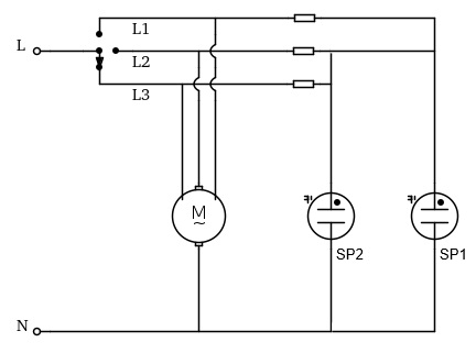

Messaggioda Foto UtenteWalter2026 » 4 feb 2026, 10:12
Interessante.
Se ho capito bene, qualcosa di simile?

Messaggioda Foto Utentegiuspier » 4 feb 2026, 12:27
Lo Schema corretto è quello con la Lampadina al Neon collegata aii 3 Resistori .
( consiglierei da 150kOhm, 0,5W per una buona visibilità ).
claudiocedrone ha scritto:Però questo non è chiaro neanche a me :
se il commutatore smista in ogni posizione la medesima fase sui tre morsetti per i tre avvolgimenti la spia non è alimentata egualmente in ogni posizione? Cosa mi sfugge?
In effetti non costa niente provare se una Spia standard con unico Resistore in serie,
ad esempio attestata tra Posizione 2 e Neutro , si accenda anche nelle altre 2 Posizioni
del Selettore

Messaggioda Foto Utenteedgar » 8 feb 2026, 14:30
Walter2026 ha scritto:Interessante.
No, lo schema è il seguente:
I tre induttori in basso rappresentano gli avvolgimenti del motore.
Come puoi vedere, se alimenti L1 dai tensione a SP1 che si accende attraverso A2 che chiude verso il neutro.
Idem per L3 - SP2
Con L2, invece, alimenti sia SP1 che SP2, che si accendono contemporaneamente essendo chiuse verso il neutro da A1 e A3.

Messaggioda Foto Utentegiannid19 » 8 feb 2026, 15:03
Per mia esperienza i motori di quel tipo sono costruiti in questo modo
quindi basta una sola spia in parallelo all'avvolgimento primcipale quello della velocità maggiore.
