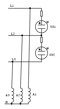

Walter2026 ha scritto:Interessante.
Se ho capito bene, qualcosa di simile?
No, lo schema è il seguente:
I tre induttori in basso rappresentano gli avvolgimenti del motore.
Come puoi vedere, se alimenti L1 dai tensione a SP1 che si accende attraverso A2 che chiude verso il neutro.
Idem per L3 - SP2
Con L2, invece, alimenti sia SP1 che SP2, che si accendono contemporaneamente essendo chiuse verso il neutro da A1 e A3.

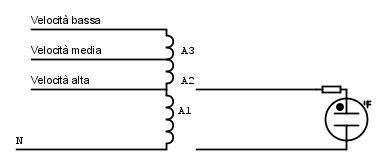

Per mia esperienza i motori di quel tipo sono costruiti in questo modo
quindi basta una sola spia in parallelo all'avvolgimento primcipale quello della velocità maggiore.
Foto Utentegiannid19

giannid19 ha scritto:Per mia esperienza i motori di quel tipo sono costruiti in questo modo
Meglio ancora :ok:
