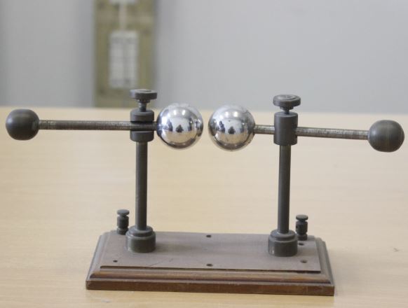

Messaggioda Foto UtenteGoofy » 7 feb 2026, 19:49
Tendiamo a mischiare il "come vorrei che fosse" con il "cosa impone la legge".
Quello degli SPD è un esempio teorico perché nessun installatore si mette a costruire in proprio la protezione prima di installarle.
Il topolino in questione costruisce gli SPD, se non li marca CE non li può immettere sul mercato ma non c'è una legge, purtroppo o per fortuna fate voi, che gli impedisce di installarli.
Non li può vendere o regalare né agli installatori né ai clienti, ma li può inserire in un impianto per il quale dovrà rilasciare la di.co. se l'impianto rientra nel campo di applicazione del dm 37/2008.
Quello di Topolino sarebbe un po' il caso di un installatore che mettesse insieme dei pezzi di metallo
e li collegasse fra fase e terra ... un criminale ma non viola la direttiva bassa tensione.

Messaggioda Foto UtenteGioArca67 » 7 feb 2026, 19:55
Se fossero in un contenitore isolante apribile solo con attrezzo dietro un pannellino in plexiglas avrebbero il loro perché... :mrgreen:
