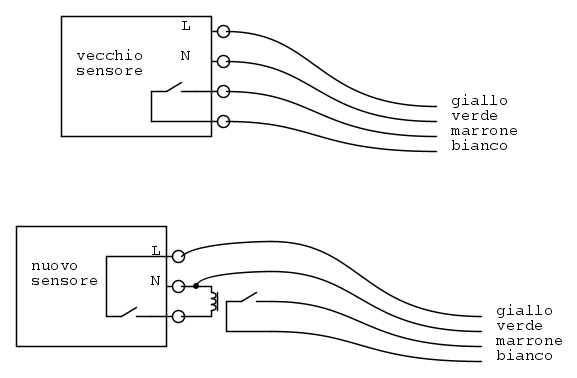

gabrisav ha scritto:Un argomento così lungo per non capire che l'unica soluzione è che tu prenda un sensore a 4 fili come da schema postato da StefanoSunda.
Con un sensore a 3 fili, o sai modificare tu l'impianto o chiami qualcuno che sa farlo

Messaggioda Foto UtenteSediciAmpere » 14 feb 2026, 22:47
SediciAmpere ha scritto:
indianajones3 ha scritto:il filo giallo ha sempre la fase.
l'altro che ha la fase è il marrone, ma solo quando il telecomando dà il consenso .
Conferma ma lia ipotesi
La seconda soluzione è quella più semplice di tutte da realizzare, più semplice della presa wi-fi
spero che lo schema sia abbastanza chiaro, ti serve un relè o un contattore con bobina a 230Vac e collegherai la bobina al sensore (al posto della lampadina da comandare), ai contatti del relè collegherai i fili marrone e bianco, vedrai che così funziona

[37] Re: Sostituzione sensore PIR in sistema di allarme
Messaggioda Foto Utenteindianajones3 » 15 feb 2026, 1:22
ciao e soprattutto grazie per il tempo che dedichi alle mie domande straordinariamente ottuse..
Se ho capito bene specialmente lo schema a basso, il filo bianco è quello che porta la fase alla sirena , giusto?
nello schema manca solo il filo rosso, o meglio c'è ma non è indicato il suo colore : è l'uscita del segnale del sensore, ossia una fase, ed è sotto al neutro del sensore.
il sensore è sempre alimentato , quando rileva un movimento manda la sua fase ( se è il termine giusto) nel relè , ma il contatto relativo è aperto se io non ho autorizzato passaggio di corrente nel marrone col telecomando e quindi questa corrente non puo' arrivare alla sirena . Penso sia così . Bellissimo !!
grazie ancora. Ci rifletto un po' su .
Sbaglio se dico che attaccando il marrone al bianco ( senza installare il sensore nel circuito) avrei la sirena che suona quando aziono il telecomando?

[38] Re: Sostituzione sensore PIR in sistema di allarme
Messaggioda Foto UtenteSediciAmpere » 15 feb 2026, 9:25
indianajones3 ha scritto:Sbaglio se dico che attaccando il marrone al bianco ( senza installare il sensore nel circuito) avrei la sirena che suona quando aziono il telecomando?
Corretto (a meno che non abbiamo preso qualche svista sui colori, ma spero di no)

Messaggioda Foto UtenteSediciAmpere » 15 feb 2026, 10:22
È quello in basso
