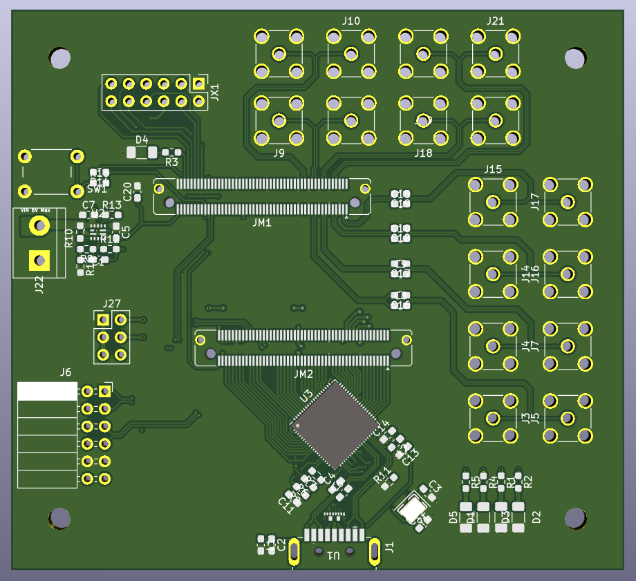

Messaggioda Foto Utentegvee » 17 feb 2026, 13:07
Dunque, tra qualche pannolino e biberon questo è un primo risultato:
Tra i connettori Samtech credo c'è spazio per una DDR.

Questo è un problema :( perché per i connettori e packages SMD mi viene proprio comodo. I condensatori e resistenze le posso saldare a mano con l'aiuto del microscopio.

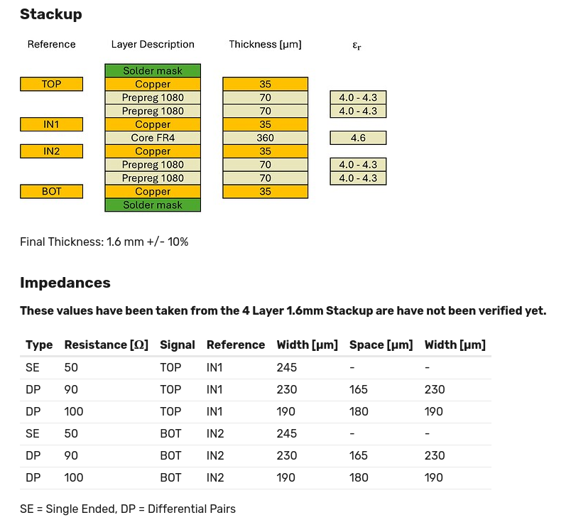

Le piste sono dimensionate per questo stackup:
che, per ora ho organizzato come:
TOP: SIGNAL, GND.
IN1: GND.
IN2: POWER
BOT: SIGNAL, GND.

Foto Utenteboiler ne approfitto per una domanda: può creare problemi in questo caso avere il GND anche su TOP e BOT?
Grazie in anticipo.

[7] Re: PCB stackup differenti per SoM e carrier card
Messaggioda Foto Utenteboiler » 17 feb 2026, 14:28
gvee ha scritto:Dunque, tra qualche pannolino e biberon questo è un primo risultato:
Bello! :ok:
Con l'assemblaggio non ho esperienza, i prototipi li saldo praticamente sempre da solo. Però i classici (europei, senza ricorrere ai cinesi che ti montano la feccia taroccata) sono Eurocircuits e Beta Layout. Probabilmente anche altri che non conosco.
No, assolutamente no. Però larghezze e distanze delle tracce a impedenza controllata sono calcolate con un modello che prevede l'accoppiamento tra di loro e con un piano di riferimento sotto di esse. Se questo si estende anche ai lati, l'impedenza cambia. Per ovviare a questo problema, mantieni una distanza tra taccia e GND pari ad almeno 3 volte la larghezza della traccia stessa.
In Altium si ottiene facilmente definendo una net class per le reti differenziali e applicandovi una design rule per la clearance minima tra traccia e poligono. In KiCad probabilmente è molto simile. Se non trovi l'impostazione, posso provare a darci un'occhiata.
Inoltre il piano di riferimento vero resta quello su IN1. Il rame su TOP è solo coadiuvante. Perciò assicurati di collegarli solidamente con sufficienti via. E quando piazzi questi via, verifica che la clearance via-poligono non ti porti a segmentare eccessivamente IN2.
Buon lavoro e buoni pannolini!

[8] Re: PCB stackup differenti per SoM e carrier card
Messaggioda Foto Utenteboiler » 17 feb 2026, 14:31
boiler ha scritto:mantieni una distanza tra taccia e GND pari ad almeno 3 volte la larghezza della traccia stessa.
Dimenticavo, questo vale anche tra coppie differenziali diverse.

[9] Re: PCB stackup differenti per SoM e carrier card
Messaggioda Foto Utentegvee » 17 feb 2026, 14:48
Sì, conosco la regola per le linee differenziali, la posizione ed il tracciato per le SerDes lanes a SMA non è definitivo e lo sto rivedendo anche se i connettori li lascerrò in quella zona e distribuzione, perché è quella che evita piazzare vias sulle linee stesse. KiCAD permette queste regole, da rivedere anche quelle per le coppie diverse. Se non sbaglio si può definire la clearance anche per le zone.
IN1 è tutto GND. E se è coadiuvante su TOP e BOT, quasi quasi lo rimuovo.
Grazie.

[10] Re: PCB stackup differenti per SoM e carrier card
Messaggioda Foto Utenteboiler » 17 feb 2026, 18:56
Foto Utentegvee, ho visto adesso che gli spessori dello stack-up non danno 1.6 mm sommati. C'è forse un errore?
