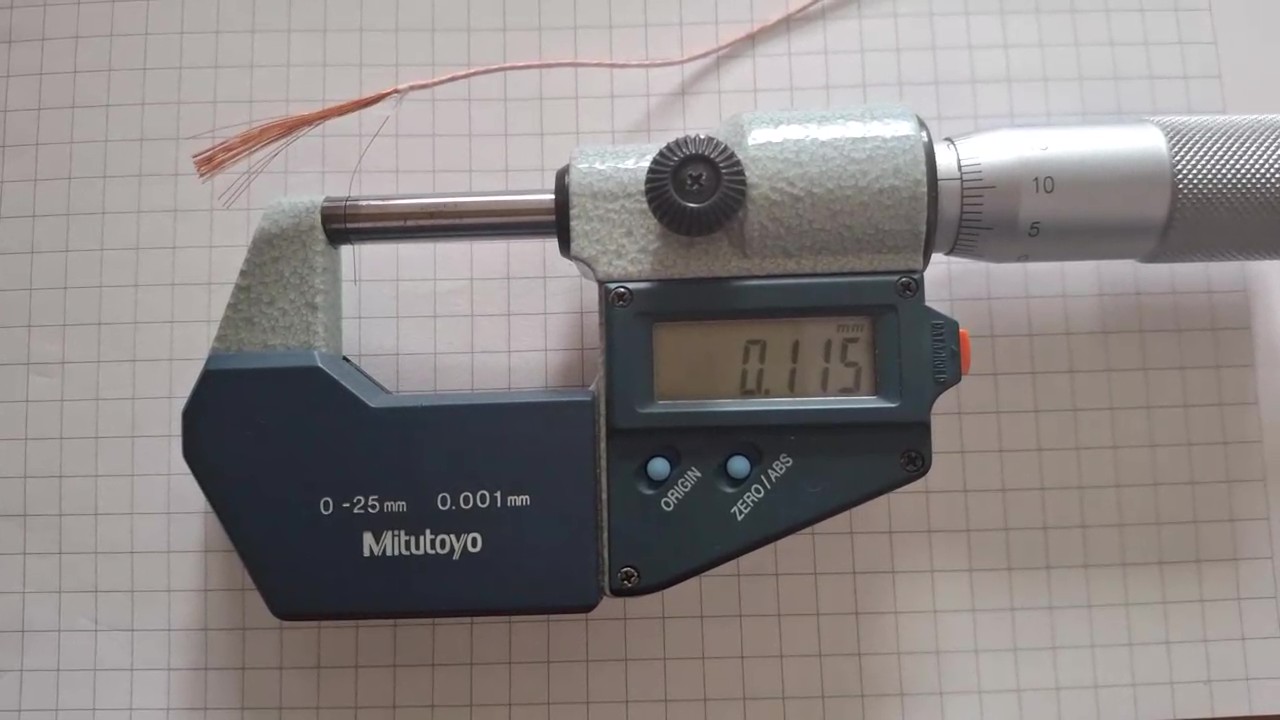

Come sono rivestiti i singoli conduttori del Litz? Lo chiedo perché l'unico inconveniente del Litz potrebbe essere il troppo spazio occupato dall'isolamento dei singoli conduttori. A parte la difficoltà di saldare e il rischio che scappi qualche conduttore.
EcoTan ha scritto:Lo chiedo perché l'unico inconveniente del Litz potrebbe essere il troppo spazio occupato dall'isolamento dei singoli conduttori.
Non mi sembra di aver visto questo dato nelle specifiche del filo LITZ. L'isolamento tra i fili capillari è fatto da un sottilissimo strato di vernice isolante. Tra i singoli fili capillari non è specificato l'isolamento in tensione come lo è invece tra spira e spira, e infatti l'isolamento dell'intero filo LITZ è in seta o mylar.

Misura su litz 40x0,1mm con calza in cotone
Stiamo parlando di +15um sul diametro da 100um.
La saldabilità dipende dal tipo di resina che ricoprire il rame.
Il Litz che ordino io, lo prendo con una resina che si rimuove attorno ai 300°C ravvivando a stagno il cavo.
