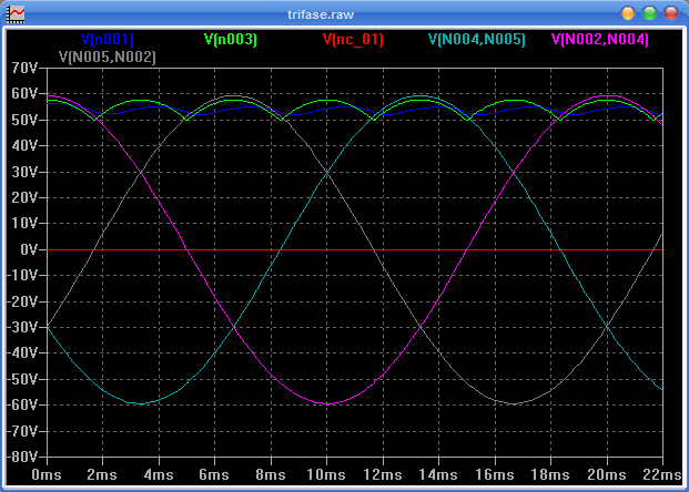

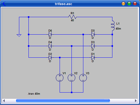

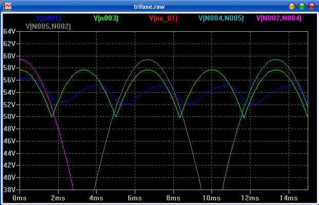

A mio parere poi, nella soluzione con solo ponte raddrizzatore, visto che sei un po' sovrabbondante come tensione, sarebbe consigliabile un bell'induttore di livellamento in serie sull'uscita; potresti in questo modo ridurre l'ondulazione :!:
Per esempio con una L=40mH la simulazione fornisce i seguenti andamenti
la traccia verde rappresenta l'uscita senza induttore, quella azzurra con e ovviamente all'aumentare della corrente di carico la tensione d'uscita passerebbe progressivamente da un tipo di andamento all'altro.
Nella simulazione non ho, per semplicità, tenuto in considerazione l'impedenza equivalente secondaria del trasformatore;
mi riservo di postare una nuova simulazione.

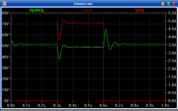

[17] Re: Alimentatore 48 V c.c.
Messaggioda Foto UtenteRenzoDF » 13 nov 2009, 17:09
Una prima simulazione con carico resistivo da 10 ohm costantemente collegato e inserimento-disinserzione di un secondo carico resistivo da 10 ohm nell'intervallo di tempo [0,5, 0,8] s

Non ti abbiamo abbandonato, semplicemente ti abbiamo dato le risposte che sapevamo :) e che si possono riassumere in:
a) trasformatore trifase, ponte trifase di diodi, condensatore piccolino (serve principalmente per togliere eventuali rumori) e convertitore dc/dc come avevo indicato
b) trasformatore trifase, ponte trifase di diodi, condensatore piccolino, induttore, come ti aveva indicato Renzo
c) trasformatore trifase, ponte trifase di diodi, condensatore piccolino, filtro LC, come aveva indicato Renzo
d) trasformatore trifase, ponte trifase di diodi, condensatore piccolino (soluzione minima)
e) trasformatore trifase, ponte trifase di diodi, grosso condensatore elettrolitico per livellare la tensione raddrizzata circa sui picchi.
f) variante per tutte le soluzioni da b ad e: se la tensione che ottieni e` troppo grande, togli qualche spira a tutti i secondari.
La migliore dal punto di vista della precisione e stabilita` della tensione ottenuta e` la a), ma i vantaggi si pagano :(
La soluzione d ha un ripple elevato, dalle parti del 13% della tensione di uscita, quindi circa 6V-7V su 50V circa, b ha un ripple piu` piccolo, c ed e ancora minore, a praticamente nulla. La soluzione e da` una tensione maggiore di b e c, perche' carica sui picchi, con variazioni improvvise di carico la sua tensione di uscita e` piu` stabile della soluzione b, e non dovrebbe avere risonanze come invece sono possibili con la soluzione c.
