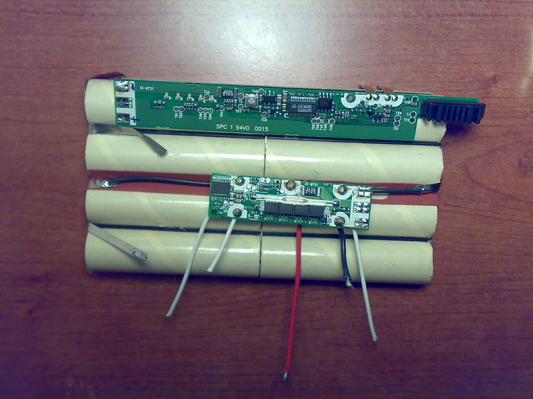

Messaggioda lostsheep » 27 nov 2009, 20:04
Ciao a tutti! Grazie per il vostro interessamento ma pensavo che nessuno mi aveva più risposto perché non mi arrivano le email di risposta ai post! Allora ho dato una letta veloce veloce a quanto avete scritto.
Ritornando al problema ovviamente non mi sarei mosso senza provare e già prima di scrivere qui mi sono accertato che bypassando la batteria il notebook funziona egregiamente e così è: non si spegne, non ha rallentamenti e altre patologie varie.
Il bypass, come suggerito, l'ho fatto ponendo dei diodi di potenza in serie e sfruttando l'alimentatore in dotazione, ma facendo ciò mi sono accorto che non riuscivo ad ottenere una caduta di tensione sufficiente e ho dovuto alimentarlo con una tensione maggiore che mi comportava una "paurosa" luminosità delle lampade del display che, secondo me, avrebbero ceduto molto presto talmente erano luminose.
Ecco allora che mi è venuto in mente di sfruttare lo stesso alimentatore e, nel vano batterie, di mettere un circuito che mi abbassasse la tensione a quella delle celle che ovviamente ho già rimosso per evitare una bella esplosione. Come accennato da qualcuno, nel pacco batteria, ci sono oltre ai cavi per il + e il - altri tre cavi per il monitoraggio dello stato di carica della batteria; bene ho visto che non danno problemi se restano scollegati anzi vi dirò di più, ho anche eliminato la parte di circuito di controllo. Vi posto la foto.
Il pacco batterie è scollegato, il circuito sotto si occupa del check della carica, mentre quello sopra è quello che serve a me: nella parte sx ho segnato con + e - dove va collegata l'alimentazione.
Alla fine ho deciso di realizzare un alimentatore che sto trattando in un altro thread
(viewtopic.php?f=1&t=15857) anzi magari si può spostare e continuare di la e si chiude questo.

lostsheep ha scritto:Il bypass, come suggerito, l'ho fatto ponendo dei diodi di potenza in serie e sfruttando l'alimentatore in dotazione, ma facendo ciò mi sono accorto che non riuscivo ad ottenere una caduta di tensione sufficiente e ho dovuto alimentarlo con una tensione maggiore che mi comportava una "paurosa" luminosità delle lampade del display che, secondo me, avrebbero ceduto molto presto talmente erano luminose.
Ma quale tensione usciva ? Sarebbe bastato aggiungere qualche diodo in piu'. Su RS componenti ci sono in catalogo diodi da 10 A in contenitore T0220. Dal diagramma V/A se ne deduce che hanno una piccola variazione di caduta di tensione con variazioni di assorbimento notevoli, mi sembra intorno 0,8 V per 3,5 A. Mi sembra che costavano intorno 8 Euro per 10 diodi.
Non ho idea delle funzioni svolte dal circuito superiore. Io in una situazione simile alla tua avevo ripulito tutto il vano batterie, rimesso batterie nuove e rifatto il sitema di ricarica, dato che quello originale faceva schifo.
