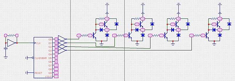

Salve a tutti, ho recuperato un motorino passo passo da una vecchia stampante ormai inutilizzabile e vorrei farlo funzionare, ora è da un po' che non 'sciappino' con l'elettronica e sono alquanto arrugginito.
Ho trovato questo articolo http://www.nutchip.com/progetti/stepper.htm per come farlo funzionare, ho realizzato i quattro driver e fino a qui funziona (nel senso che se a mano collego i vari ingressi dei driver a più o a meno il motorino gira correttamente); ora non avendo a disposizione un nutchip e non volendone acquistare uno, volevo realizzare una cosa con quello che ho, ossia un CD4017 e un 74HC14, ho realizzato un clock con il 74HC14 (e già qui primo problema, non riesco a regolarlo, ci sto impazzendo, mi va sempre a raffica... Ma, se ben ricordo, T = RC????) e quindi andando veloce il clock mi va troppo veloce anche il CD4017, penso che il problema di fondo sia qui, perché (secondo me) il motorino non ha il tempo di passare da una fase all'altra e quindi inizia come a 'vibrare' rimanendo in stallo.

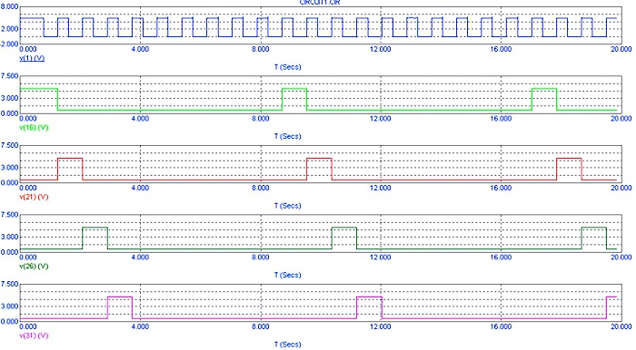

Vi allego il circuito come lo avevo pensato e la simulazione di come dovrebbe andare.
Sapreste dirmi un metodo alternativo senza ricorrere a PIC (non ho gli strumenti per programmarli) magari che lo semplifichi anche un po'?
Simulazione
Circuito microcap

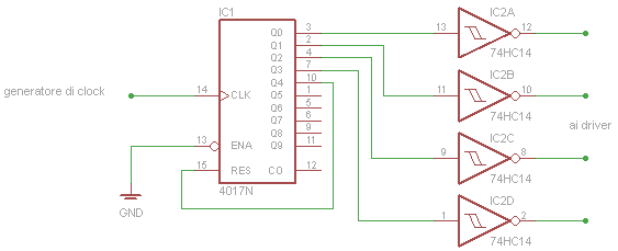

Per quanto riguarda l' edit prova questa configurazione:
Schema logica di pilotaggio stepper.png (4.97 KiB) Osservato 3791 volte
Il fatto è che il CD4017 continua a contare oltre il quattro e quindi per i primi quattro colpi di clock le fasi vengono eccitate in sequenza poi il motore viene abbandonato per i sei colpi di clock successivi per poi ripartire una volta che il contatore ricomincia da capo. Gli stepper invece non possono essere "abbandonati" ma una fase deve sempre rimanere eccitata.

Guarda ho appena provato a costruire lo schema che ti ho postato usando come oscillatore un CD40106 (un condensatore da 100uF e una resistenza da 10Kohm) e un CD4017. A me funziona tutto correttamente.
Mi viene un dubbio, scusa se la domanda è stupida, ma sei sicuro che hai posizionato le uscite correttamente ovvero pin3 al primo led, pin2 al secondo led, pin4 al terzo led, pin7 il quarto led ?
Per il resto mi sembra tutto a posto ...
