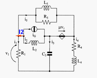

RenzoDF ha scritto:cosa intendi con "metodo delle maglie" :?:
...nel metodo delle "correnti di maglia" o di Maxwell si considerano correnti "di maglia" diverse da quelle "di ramo" :!:
Il mio professore nelle sue slides lo chiama cosi, pensavo che fosse un metodo "noto" a tutti. :?
Comunque prevede nel:
1) scegliere un albero arbitrario del circuito
2) scrivere le equazioni delle maglie fondamentali
3) scrivere le equazioni dei tagli fondamentali
4) scrivere le equazioni dei componenti
5) esprimere nelle equazioni dei componenti le correnti dei lati dell'albero in funzione delle correnti di maglia
5) sostituire le tensioni dei componenti nelle equazioni delle maglie fondamentali.
Dimmi se non hai capito quello che ho scritto.

adesso ho capito come hai risolto, tu consideri le correnti di maglia pari alle correnti "esterne" :D
mmmmm non è un buon metodo, perché non è sempre possibile applicarlo ... comunque le tue equazioni alle maglie dell'ultimo esercizio sono corrette :!:
ma la corrente I2 che trovi non è la stessa richiesta, ma è questa

Messaggioda Foto UtenteRenzoDF » 9 gen 2010, 16:38
non so se hai riletto i miei post precedenti ... io aggiorno spesso quello che scrivo
il tuo errore è solo sulla corrente I2, quella che trovi tu è la corrente nel ramo semplificato e di conseguenza quella richiesta dal testo, per l'ultimo esercizio sarà i2= iG-I2 :!:
NON ho provato se questo circuito è instabile come il precedente ... forse entro sera ... comunque non se ne accorge nessuno se non si calcolano i poli della funzione di trasferimento o non si simula :mrgreen:
quello che voglio dirti è che la soluzione del testo è errata perché si assume implicitamente che il circuito abbia una situazione di regime da ricercare, mentre nella realtà l'instabilità porta i termini esponenziali del transitorio a prevalere ... e a NON permettere la convergenza su un regime stabile.
Non so se mi sono spiegato. ... probabilmente ci sono in giro tanti esercizi con soluzione errata ... ma nessuno se n'è mai accorto :wink:
Ohh finalmente si è capito dove stava l'errore, e direi non soltanto qui ma anche nell'esercizio precedente e in altri gia svolti. :D Mi fa anche piacere sapere che non sbagliavo come pensavo le trasformazioni dei generatori, ma era semplicemente un errore di considerazione della corrente. #-o

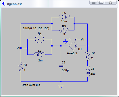

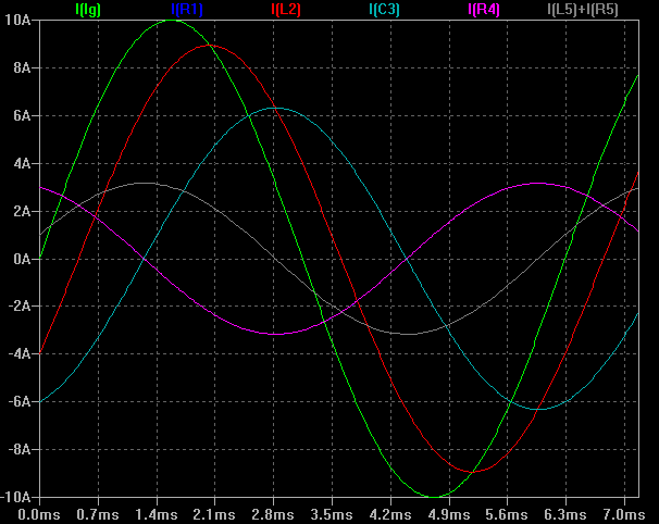

Ecco la simulazione del secondo... LTSpice
simulando il sistema risulta questa volta stabile e dal plottaggio possiamo verificare:
sia valore massimo che fase (40 gradi/quadretto :mrgreen: )
