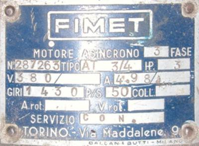

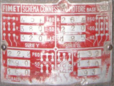

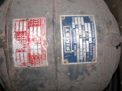

Ciao,
guarda non ne capisco nulla, ti posto le foto delle targhe che vedo sul motore:
Grazie!
Grazie!

Purtroppo si tratta di un motore multitensione molto vecchio, ma che non ha dimensioni di accoppiamento unificate secondo gli std. attuali.
La sostituzione e' comunque possibile (nulla e' impossibile...o quasi), ma essendo i motori attuali piu' compatti dovrai molto probabilmente eseguire degli adattamenti.
Non esiste una risposta universale: bisognerebbe capire quanto e' complessa la macchina e cosa comporta, dal punto di vista degli impianti a bordo macchina, la modifica (il motore e', probabilmente, l'ultimo dei problemi: ci sarà un quadro elettrico, dei comadi, dei finecorsa, sicurezze, ecc. ecc. ecc.).
Se devi rifare tutto, allora puoi andare da un qualsiasi rivenditore con il tuo motore e acquistarne uno monofase a 230V. Se quello installato era P=0,55kW 4 poli, Ti consiglio di sostituirlo con uno da 0,75kW monofase o addirittura da 1,1kW, in quanto il motore monofase ha una coppia di spunto notevolmente inferiore rispetto a quella di un motore trifase (normalmente circà la metà di quella nominale, contro il doppio della nominale di un trifase), quindi se l'avviamento avviene a carico e/o con inerzie importanti da movimentare, oppure con un riduttore a vite interposto, rischi che la macchina non si avvii neppure.
Consiglio spassionato: se non hai conoscenze specifiche, fallo fare da chi ha un po' di esperienza.
Marco

Perche' dici 0.55kW? La targa mi pare riporti 3 hp, che sono oltre 2kW.
In realta` questo messaggio e` solo una scusa per chiederti se sai dove posso trovare gli schemi dei ponticelli di morsettiera di un vecchio motore magneti marelli multitensione. L'avevo visto molti anni fa, e ricordo una morsettiera che era una poesia, con morsetti di collegamento messi in circolo sulla periferia e un altro set di morsetti al centro della prima circonferenza. La targhetta era lunghissima per raccontare tutte le combinazioni possibili.

Hai ragione, Isidoro.
Avevo erroneamente letto 3/4 Hp, ma chiedo perdono: stavo lavorando su un piccolo portatile con schermo micro, quindi la foto la vedevo molto male.
E' un 3HP.
Per lo schema, credo di avere in giro qualche cosa.
Ci guardo.
Marco
E' un 3HP.
Ci guardo.
Marco

Quindi la soluzione sarebbe sostituire il motore con uno monofase 220 V, e potenza di massimo 3 HP?
Che poi espresso in kW quanti sarebbero?
Grazie mille!
NeroInferno
0 2 - Messaggi: 37
- Iscritto il: 23 mag 2009, 21:56
1 Hp corrisponde a 735W. Quindi 3 HP corrispondono a 2,205 kW.
