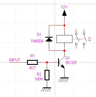

1 - Puoi usarli perche' hanno la bobina a 12V e perche' tengono egregiamente la lampadina da 11W, ma le uscite del 4017 non sono in grado di pilotarlo direttamente, troppo deboli. Devi comandare un transistor che faccia il lavoro sporco, quello di attivare il rele' :mrgreen:
Non riesco a metterti uno schema elettrico perche' su questo computer non ho un programma di disegno (e' un MAC) ma se riesco te lo mettero' in seguito.
2 - Puoi usare anche quel diodo ma e' sprecato. Per questi lavori si usano gli 1N4148 o anche gli 1N4004. Costano niente, fanno quello che devono fare e li trovi anche in panetteria.
3 - Non sbagli. Lo puoi benissimo alimentare a 12V.

resto in attesa di qualche indicazione circa i transistor e come inserirli nel circuito... (come dicevo non capisco granchè di elettronica e ho qualche difficoltà... ma voglio imparare)

Qui c'e' uno schema. Dovrebbe funzionare. Devi collegare l' uscita del 4017 all' ingresso indicato in figura.
