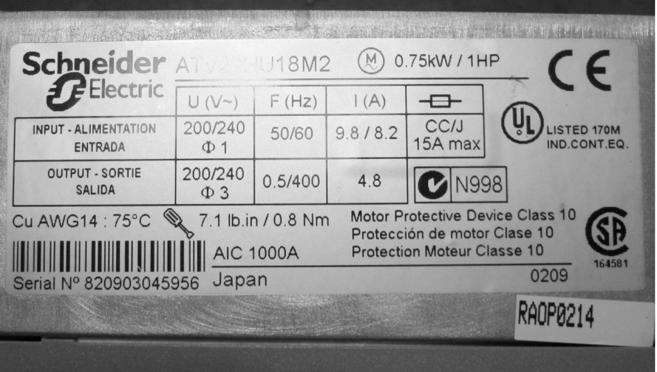

Ho un piccolo tornio sul quale è montato il motore in foto, non dispongo della rete 3 fasi ed ho tentato con il classico condensatore, funziona ma se tento una passata più pesante il motore rallenta.

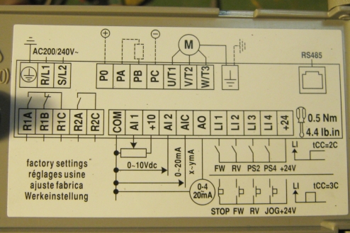

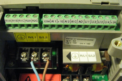

Ed ecco la mia domanda, potete aiutarmi a far funzionare questo inverter? si tratta di un ALTIVAR 28 TELEMECANIQUE SQUARE D, è nuovo ma non ho le istruzioni, ho tentato con i collegamenti ma il motore non gira.
Allego alcune foto che sono certo meglio di tante parole.
grazie per l'eventuale aiuto.

Qui c'e` il manuale invece questa e` la guida rapida. Bisogna leggersi il manuale o trovare qualcuno che abbia usato quegli inverter. Dopo una trentina di pagine di lettura mi sono addormentato

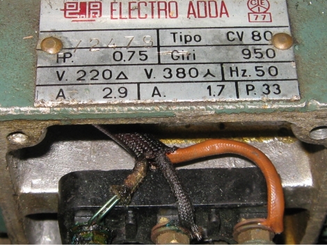

grazie, molto gentile, scusa il mio errore, ieri sera stavo per andare al lavoro, ho scritto di aver messo la foto del motore ma ho fatto le cose troppo di fretta, nel caso possa interessare a qualcuno........eccola.

Grazie mille Isidorokz
i manuali mi sono stati molto utili, l'inverter fa esattamente il suo dovere e il motore funziona perfettamente, poter variare l'accelerazione e specialmente la frenata mi è molto utile.
Grazie ancora
Enrico

rilmaster,
quel motore ha molti decenni di vita, come vedi dalla foto i conduttori in rame smaltato hanno subito un surriscaldamento.
Il motore di certo non e' un motore adatto per funzionare con inverter, in quegli anni i motori erano quesi sempre alimentati da rete e pochi sapevano cos'e' il dV/dt riferito al fronte di salita della tensione in uscita da un inverter. In parole povere: se il cavo tra inverter e motore e' corto, e' piu' facile che il motore si guasti. Non ci starebbe male una induttanza trifase tra inverter e motore.

...se il motore ha dimensioni unificate, credo che convenga acquistare un motore nuovo e idoneo all'utilizzo con inverter: prezzi per un 80B6 230.400-50 kW 0,55 6poli da 60 a 100 euro + IVA, a seconda del costruttore.
