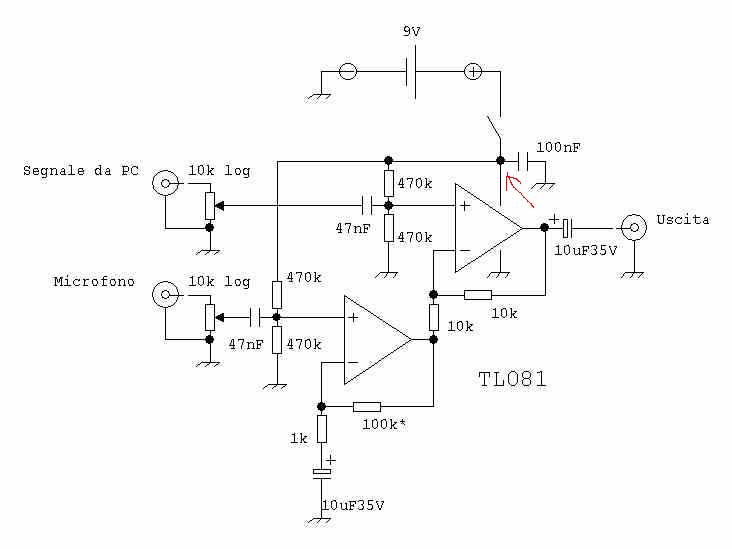

Scusatemi ancora ma sono un testone..mi perdo in questo semplice schema.
Ve lo riallego, perché a mio parere in quel nodo la batteria va in corto verso massa, o mi sbaglio?
Scusatemi in anticipo se ho scritto castronerie, ma voglio capire.

Direi di no, non mi è molto chiaro cosa vuoi dire, forse è quel collegamento verticale che sembra passare dietro all'operazionele terminando verso il riferimento a sembrarti un corto? Quello è il positivo che va ad alimentare l'integrato e precisamente si collega al pin N°8 dell'integrato. Il collegamento di sotto all'integrato che va al riferimento è invece il pin N°4.
Devi scusarmi ma ho sbagliato la sigla dell'integrato, ad una certa età si inizia a fare confusione, quella giusta è TL082,
la piedinatura dell'integrato la trovi qui

Ok Bruno, ora "spero" di avere capito.
Nella mia ignoranza pensavo che quel ramo, nel disegno, passasse "dietro" al TL081 e andasse a massa e quindi in corto.
Invece è l'alimentazione dell'integrato.
Ma quindi, anche l'altro integrato (microfono) necessita dell'alimentazione? perché nello schema non vedo scendere il ramo.
O probabilmente i due amplificatori sono già inclusi dentro al TL 082 che mi dici nel tuo post?

Buona la seconda. Il TL082 e' un doppio operazionale. Quel collegamento li alimenta tutti e due.

Stavo considerando che il TL082 funziona bene con una alimentazione singola che non sia inferiore a 8V e quindi, se vuoi far funzionare il mixer anche con pile quasi completamente scariche sarebbe il caso di alimentarlo con due pile da 9V collegate in serie (18V) oppure cambiare integrato: con un LM358 ad esempio (identica piedinatura del TL082) avresti un buon funzionamento fino a 3V.
Con l'LM358 avresti una qualità audio un po' inferiore ma per la tua applicazione sicuramente non se ne accorgerebbe nessuno.

Era quello che pensavo anch' io. Di solito, per queste realizzazioni, uso l' LM2904 che e' il 358 compensato internamente.
