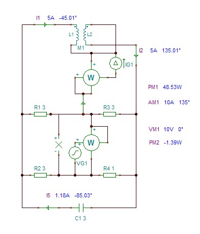

Grazie Renzo sono riuscito a risolvere; ora stavo provando a vedere se con tina ottengo gli stessi risultati;ma non mi risultano; in quanto le correnti su i 2 induttori in modulo devono essere uguali; e con tina ho ottenuto un risultato diverso; ti posto il circuito che ho disegnato con tina:
Immagine
Per inserire i generatori sinusoidali; ho inserito le seguenti caratteristiche:
Immagine
Per quanto riguarda la forma della sinusoide:
Immagine
Per inserire la frequenza ho eseguito il rapporto 5/6,28=0.796; che ho approssimato a 0.80.Dove sbaglio?Per fare l'analisi ho eseguito un Analisi AC.
Foto Utentetrinacria1987
Messaggi: 96
Iscritto il: 20 gen 2010, 15:25
[87] Re: Esercizio Compito Esame.
Messaggioda Foto UtenteRenzoDF » 28 feb 2010, 13:28
trinacria1987 ha scritto:Per inserire i generatori sinusoidali; ho inserito le seguenti caratteristiche: ....
Proprio così, ma non approssimare, non c'è ragione (anzi inserisci 0.795774715) e per quello di tensione ovviamente fase zero!
Quanto valgono questi risultati ?
Da quello che vedo, direi, che intanto hai sbagliato con il collegamento del mutuo induttore, in quanto non hai rispettato le convenzioni per i morsetti (si può fare, ... ma devi cambiare il segno per M )
Io ottengo questi,
ma sono appena arrivato e ho fatto tutto in fretta ... forse ho dimenticato qualche cosa :mrgreen:
BTW devi imparare a inserire i wattmetri se vuoi avere anche la potenza !... se vuoi la potenza complessa e non solo la sua parte reale, usa come ti ho già suggerito, AC Analysis --> Calculate nodal voltages ... ma in questo caso AC via bottone verde della barra_superiore è sufficiente :wink:
Se poi vuoi togliere le freccie agli strumenti o rinominare, come ho fatto io, il mutuo induttore (per mettere in evidenza L1 e L2), usa Edit --> Symbol
Ti ricordo infine che per simulare, visto che TinaDemo fa i capricci e scrive "circuito troppo complesso", devi caricare il file demo DIFFAMP.TSC, ripulire il foglio e incollare la tua rete :mrgreen:

[89] Re: Esercizio Compito Esame.
Messaggioda Foto UtenteRenzoDF » 28 feb 2010, 15:52
Ho messo in evidenza le correnti di maglia su Tina e come vedi, anche se sono in forma polare, sono uguali ai valori da te postati
come noti, l'aver sdoppiato i nodi intermedi laterali è servito per mettere in evidenza le due correnti di maglia J3 e J4 :wink:
BTW un wattmetro ha due distinti circuiti interni, un'amperometrica che deve essere inserita "in serie" alla corrente in oggetto e una voltmetrica che deve essere inserita "in derivazione" alla tensione in oggetto.
In figura noterai come l'amperometrica (morsetti +sinistro-destro) di ogni wattmetro sia in serie con la corrente "in uscita" dal generatore, mentre la voltmetrica (morsetti +superiore-inferiore) sia inserita in modo tale da essere sottoposta alla tensione ai morsetti del rispettivo generatore. :!:
