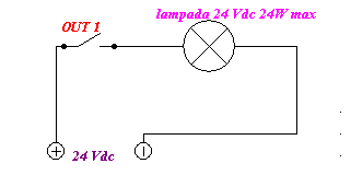

mentre per quello che riguarda il suo utilizzo, si può sfruttare l'uscita out1 ed out 2, questo significa che si ha disponibile un contatto NO che può supportare max 1A a 24 Vdc con carico resistivo, ad esempio accendere una lampada
o controllare un ulteriore relè funzionate a 24 V dco 24 Vca, che possa comandare a sua volta un carico maggiore e di tipo diverso.

[10] Re: relè finder
ma out2 ha due fili quindi devo usare il - come comune??
quindi collego il 12v al ricevitore e il - al rele e il + dal ricevitore al rele
