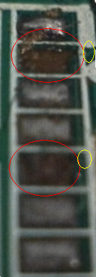

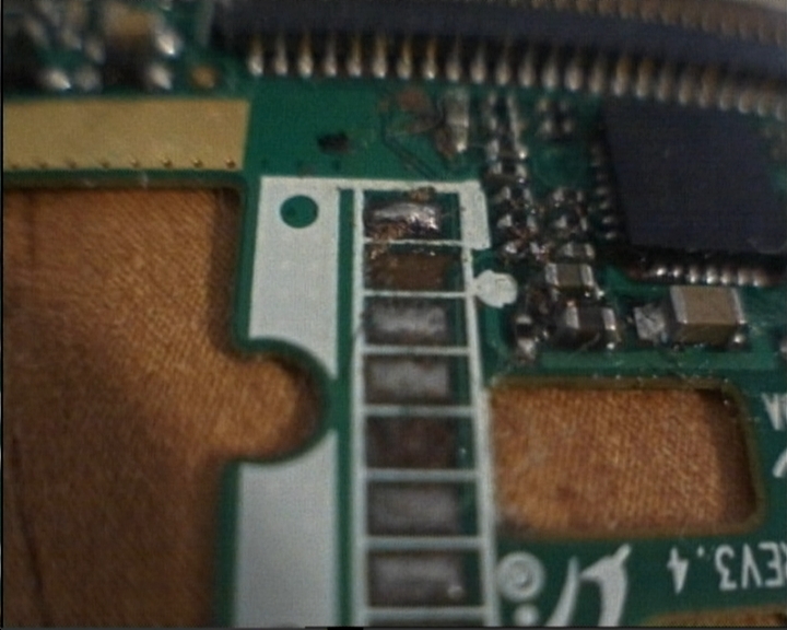

Salve e complimenti per il forum. ho un problema, in pratica so sostituendo un display su un telefonino mi sono saltati 2 punti e adesso non so come ripristinarlo. Allego foto.
grazie a tutti anticipatamente per l'aiuto.

parlo di un samsung u 700 ecco la foto:

mmhh..la vedo dura... se ti riferisci alle piazzole mancanti (cerchio rosso), l'unica cosa che mi viene in mente è di tentare la connessione sulle relative piste (cerchio giallo), ma è una bella impresa.. :?

quindi sulla pista? ma si puo saldare li?

Si, potresti. Ti spiego come farei io:
- Mi metto un paio di occhiali aggiuntivi da +1
- Metto la lente d' ingrandimento (quella con la luce) davanti agli occhi
- Accendo la stazione ad aria calda
- Mi procuro:
- un filo sottilissimo, quasi invisibile
- pasta salda per rifusione
- puntalino con spillo per stendere la pasta salda
- bisturi a punta
- lamina di rame
- maschera con filtri
- Ritaglio due pezzettini dalla lamina di rame per ricreare le piazzole saltate
Poi mi accingo a:
- Sotto le lenti incollare con del cianoacrilato le due piazzole
- con il bisturi a punta rimuovere delicatamente il solder resist dalle piste
- con il puntalino stendere la pasta salda sulla pista, sulle piazzole
- con la stazione ad aria calda con soffio leggerissimo rifondere la pasta e saldare il filo con la maschera perche' i vapori di cianoacrilato pare che siano velenosi
Poi ci penso un attimo, mi vengono in mente le serate passate a saldare a mano i TQFP144, mi ricordo che non ho ucciso nessuno per meritarmi questo supplizio e ... butto via il telefonino.
Ti faccio tanti auguri.

Che dire un Vademecum per il ripristino delle micro piazzole/piste... :mrgreen: =D>
Scherzi a parte, marpep, credo che TardoFreak abbia ragione, è abbastanza complicato... :(
