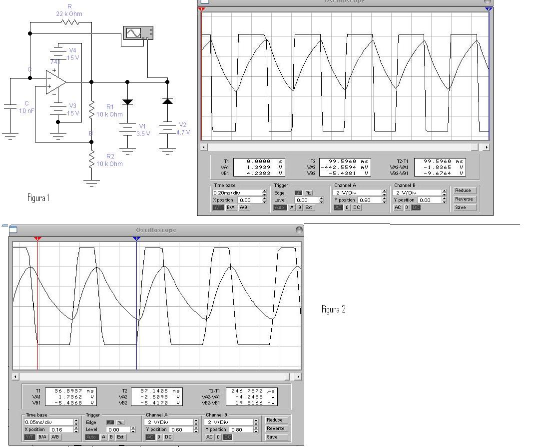

Ciao ragazzi
Avrei bisogno da voi alcuni chiarimenti riguardo come individuare nel grafico dell'oscilloscopio la fase di carica e scarica del condensatore in un circuito multivibratore indicato in figura (figura 1). Come calcolo la carica e scarica? E poi, cosa s'intende per duty cycle? nei due circuiti a confronto come evidenzio la differenza di semiperiodi diversi?(tra grafico della figura 1 e grafico della figura 2). Hanno a che fare con il concetto di duty cycle? Infinite grazie in anticipo per il prezioso aiuto

[2] Re: Carica e scarica condensatore in multivibratore
Giangio92 ha scritto:come individuare nel grafico dell'oscilloscopio la fase di carica e scarica del condensatore
La fase di carica quando la tensione del condensatore sale (con andamento esponenziale),
quella di scarica quando diminuisce (sempre con andamento esponenziale).
Giangio92 ha scritto:Come calcolo la carica e scarica?
Se
è la tensione iniziale e
la differenza applicata, sarà
in fase di carica .
Questa raggiungerà un valore massimo
dal quale partirà la fase di scarica
![vs_t = V_m - \Delta V \cdot (1-e^{- \frac{t}{R \cdot C}})] vs_t = V_m - \Delta V \cdot (1-e^{- \frac{t}{R \cdot C}})]](/forum/latexrender/pictures/677956fbdd733e22e3bdc3bc31d6fa47.png)
Giangio92 ha scritto:cosa s'intende per duty cycle?
Il rapporto % fra durata dell'impulso e la durata dell'intero ciclo
(impulso + pausa).
Giangio92 ha scritto:a che fare con il concetto di duty cycle?
Si, ma potrebbe anche cambiare il
fra carica e scarica
