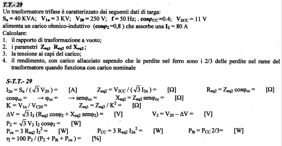

sono nuovo, non sapevo se per questo quesito valesse la pena di aprire un alto argomento o di inserirmi in uno già creato...(casomai dopo cancellatelo)
sono uno studente di rimini e sto studiando per la seconda prova di maturità, stavo facendo esercizi di elettrotecnica sul trasformatore trifase,
il nostro proff ci dà sia gli esercizi che poi le soluzioni, e in diverse soluzioni di diversi esercizi mi sono trovato davanti a questo:
"trovare le perdite nel ferro Pfe sapendo che sono i 2/3 delle perdite nel rame Pcudel trasformatore quando funziona con carico nominale"
ok, fino a qui va tutto bene, io avrei detto di fare:
Pfe= (2/3) * Pcu
però nella soluzione di questo esercizio ho trovato la seguente formula:
Pfe=Pcc* (2/3)
(Pcc=Potenza di cortocircuito)
e sono rimasto un attimo alibito, poi per di più sempre nella soluzione prima sono state trovate le perdite nel rame Pcu poi la potenza di cortocircuito Pcc ma si è fatto i 2/3 della potenza di cortocircuito Pcc
come melo spiegate??? ha un senso logico o il proff a sbagliato in 3 esercizi???
grazie mille in anticipo

[3] Re: Potenza di cortocircuito vs perdite nel rame!!!!
Messaggioda Foto UtenteRenzoDF » 21 giu 2010, 10:28
le PCC sono le perdite PCU nel rame in condizioni di corrente nominale :!:
... ma se non posti tutto il testo, sarà difficile capire come stanno veramente le cose :wink:
[4] Re: Potenza di cortocircuito vs perdite nel rame!!!!
Messaggioda Foto Utentedarkviolinist » 21 giu 2010, 10:46
ecco il testo è la soluzione proposta dal proff..
dateci un occhiata ho fatto tutto tranne quella cosa delle perdite nel rame...
la cosa che mi sembra strana è che prima calcola le PCU poi le PCC e poi fa i 2/3 delle PCC...
boh...

[5] Re: Potenza di cortocircuito vs perdite nel rame!!!!
Messaggioda Foto UtenteRenzoDF » 21 giu 2010, 10:59
darkviolinist ha scritto:dateci un occhiata ho fatto tutto tranne quella cosa delle perdite nel rame...
boh...
leggendo il testo confermo quello che ti avevo detto in precedenza ... e non capisco il tuo boh :!:
BTW solo una domanda ... ma il testo del problema ve lo da così ? ... con dentro già la soluzione senza valori numerici ? :roll:
[6] Re: Potenza di cortocircuito vs perdite nel rame!!!!
Messaggioda Foto Utentedarkviolinist » 21 giu 2010, 11:01
no, ci dà solo il testo poi ci da le soluzioni...quello che ho postato sono due immagini attaccate... si le soluzioni le dà così senza soluzioni, poi ci dobbiamo confrontare a vicenda o farle a scuola... forte vero???
perciò nel funzionamento a corrente nominale le PCU sono uguali alle PCC...
perciò di conseguenza anche la I2 è uguale alla I2n...
questa non la sapevo mela devo segnare...
grazie mille e scusate per il disturbo...
