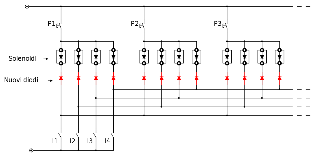

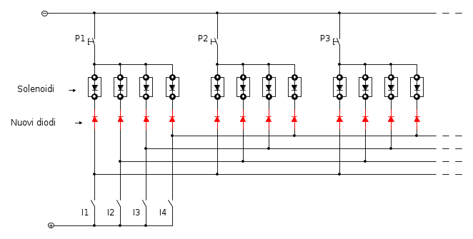

Quello che osservi è normale: la corrente circola anche negli altri solenoidi che si ritrovano collegati in serie tra positivo e negativo a coppie di due.
Per ovviare all'inconveniente dovresti montare in serie ad ogni solenoide un diodo come ho rappresentato nello schema che segue (parte in rosso).
Puoi utilizzare degli 1N4004: li puoi acquistare in grandi quantità, costano poco, li trovi anche da RS
Occhio al verso: la linea stampata sul corpo del diodo corrisponde al lato con la linea (non la freccia) sullo schema.
Molta attenzione a non invertire il verso dei solenoidi: il diodo montato sul solenoide diventa un cortocircuito e potrebbe bruciarsi

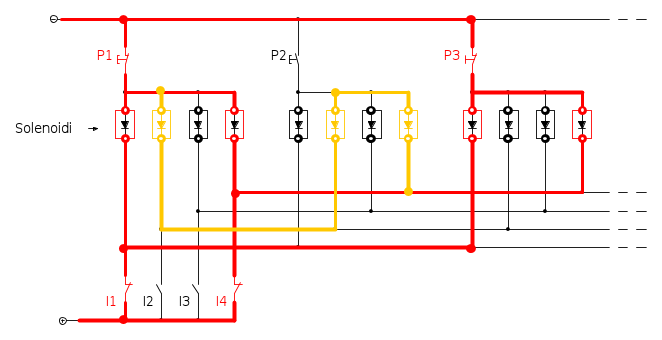

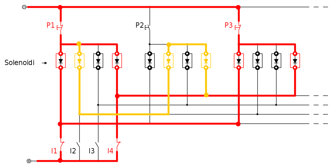

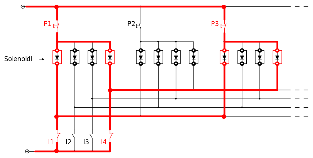

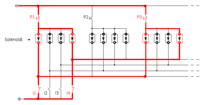

Se non ti è chiaro cosa succede provo a spiegartelo:
nello schema che segue, dove sono premuti i tasti P1 e P3 e sono inseriti i registri I1 e I4, ho segnato in rosso il percorso della corrente e i solenoidi che si dovrebbero eccitare se tutto funzionasse bene.
In quest'altro schema ho aggiunto in giallo uno degli altri percorsi indesiderati della corrente che purtroppo si vengono a creare e si vede chiaramente che sono interessati il secondo solenoide sotto P1 e il secondo e il terzo solenoide sotto P2.
Il secondo solenoide sotto P2 è attraversato al contrario dalla corrente e quindi il diodo fa da cortocircuito, invece il secondo solenoide sotto P1 e il terzo solenoide sotto P2 sono attraversati correttamente dalla corrente e si ritrovano collegati in serie tra - e + e quindi si eccitano con mezza tensione: 6V sono sufficienti ad eccitarli.
Se hai capito il meccanismo puoi facilmente individuare altri percorsi anomali della corrente in quest'ultimo schema, non li ho segnati tutti solo per evitare di ingarbugliarlo ma ci sono e quindi l'arcano è spiegato.
Monta i diodi che ti ho detto e vedrai che tutto andrà a posto, oppure invita Isidoro a casa tua che forse è meglio
