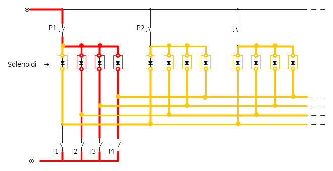

Messaggioda Foto Utentemaefe01 » 7 lug 2010, 15:32
Immagine
guardando lo schema (ma adesso non sono a casa e quindi sto solo teorizzando) prendo atto del fatto che la corrente va anche ai solenoidi non interessati.
nel mio caso, con riferimento allo schema se premo il tasto P1 e ho aperto I1 mi si eccitano TUTTI quelli collegati a P1 e non P2/P3.....
così se premo P4 con I4 aperto mi si eccitano tutti quelli collegati con P4
(quindi se premo il tasto DO mi suonano tutti i DO e così via)
quindi riferendomi al mio caso lo schema sarebbe solo semplificativo in quanto in giallo andrebbero evidenziati i solenoidi collegati a P1 e/o P4
giusto?

Messaggioda Foto Utentemir » 7 lug 2010, 16:44
maefe01 ha scritto:con riferimento allo schema se premo il tasto P1 e ho aperto I1 mi si eccitano TUTTI quelli collegati a P1 e non P2/P3.....
se hai I1 aperto ( e lo sono anche gli altri I) i solenoidi nello schema indicato non hanno alcun riferimento positivo, quindi non potranno attivarsi.

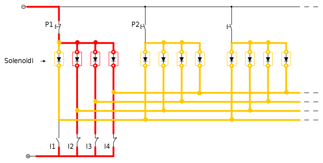

Messaggioda Foto Utentemaefe01 » 7 lug 2010, 16:58
e invece no!
mi spiace insistere.
ammetto che non mi intendo di elettronica
ma quello che noto, ed è strano, mi si eccitano i solenoidi della nota interessata (P1 P2 P3 ecc) ANCHE SE NON SONO ALIMENTATI DAL POSITIVO ma hanno solo il negativo unito.

[45] Re: schema per organo pneumatico
Messaggioda Foto Utentemir » 7 lug 2010, 17:04
maefe01 ha scritto:... mi si eccitano i solenoidi della nota interessata (P1 P2 P3 ecc) ANCHE SE NON SONO ALIMENTATI DAL POSITIVO ma hanno solo il negativo unito.
un momento..
dunque un solenoide si eccita (o energizza che dir si voglia) con il solo positivo di alimentazione,e l'altro terminale, non collegato al negativo rispettivo di alimentazione; allora sono io che non mi intendo di elettronica.. :(
PS non per mettere in dubbio il circuito che hai realizzato,forse un'immagine molto dettagliata del circuito,(o di una parte non funzionante) potrebbe aiutraci a verificarne la correttezza, nei collegamenti e nel funzionamento.

[47] Re: schema per organo pneumatico
Messaggioda Foto UtenteBrunoValente » 7 lug 2010, 18:46
maefe01 ha scritto:...nel mio caso, con riferimento allo schema se premo il tasto P1 e ho aperto I1 mi si eccitano TUTTI quelli collegati a P1 e non P2/P3.....
giusto?
Dovresti sforzarti di essere più chiaro nelle tue descrizioni: "...nel mio caso, con riferimento allo schema se premo il tasto P1 e ho aperto I1..." e I2,I3,I4 come sono? Cosa intendi per aperto? Non vorrei che ti stessi esprimendo al contrario come spesso accade a chi non si intende di schemi elettrici. Lo sai che con "aperto" si intende "interrotto", cioè che la corrente non passa?
Quindi ti pregherei di spiegarti meglio cercando di essere preciso e meticoloso così che tutti possiamo essere sicuri di discutere della stessa cosa.
Se invece ti stai esprimendo correttamente e cioè intendi dire che premi P1 con I1 aperto (cioè interrotto) e I2, I3 e I4 chiusi (cioè in conduzione) allora è normale che le cose vadano come dici tu: si eccitano i quattro solenoidi sotto P1 e gli altri no.
Speravo fosse sufficiente la mia precedente spiegazione ma evidentemente non è così: ti ho fatto notare che i percorsi indesiderati della corrente che si vengono a creare sono molti e io ne ho disegnato uno solo nella precedente discussione.
Qui di seguito c'è lo schema relativo alla condizione con P1 premuto, I1 aperto (cioè interrotto) e I2, I3 e I4 chiusi (cioè in conduzione) dove ho riportato tutti i percorsi indesiderati relativi ai primi dodici solenoidi ma se sono collegati anche altri solenoidi coinvolge anche quelli.
E' normale che si eccitino solo i quattro sotto P1 perché tutti gli altri finiscono in parallelo tra loro a coppie di due in serie e tutto il parallelo di queste coppie finisce in serie al primo relè sotto P1 che si eccita. Tutti gli altri relè coinvolti non si eccitano perché, essendo molti in parallelo, fanno cadere su di loro tensioni molto basse e quindi insufficienti ad eccitarli.
Ti ripeto per l'ennesima volta: MONTA I DIODI!

Messaggioda Foto Utentemaefe01 » 8 lug 2010, 8:34
ho girato i diodi e invertito la polarità seguendo lo schema e....
TUTTO FUNZIONA ALLA MERAVIGLIA
un grazie per la pazienza che avete dimostrato con me.
