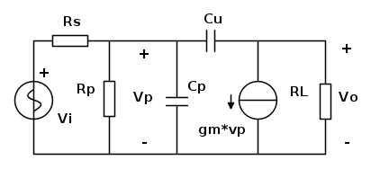

[17] Re: Trasformazione di Miller
Messaggioda Foto UtenteRenzoDF » 29 lug 2010, 21:03
Ifrit_Prog ha scritto:RenzoDF con esempio applicativo intendi un'analisi rigorosa di un circuito?
Si, per esempio applicarlo alla rete seguente
[18] Re: Trasformazione di Miller
Messaggioda Foto UtenteIfrit_Prog » 30 lug 2010, 18:24
mmmh speriamo bene per quanto riguarda il TeX :O
Comunque, il circuito e' molto semplice, possiamo quasi dire di aver il modello a pi.greca del BJT, l'unica differenza con BJT e che in questo caso non si presenta la resistenza r_0 in uscita, ma vabe', in qualsiasi caso identifichiamo un quadripolo interno:
Immagine
Calcoliamo il guadagno di tensione che esso possiede, ovvero:
v_{in} = i_{in} \cdot R_p (Questa relazione non serve a nulla per i nostri scopi, ma visto che ci siamo l'ho scritta)
v_{out} = i_{out} \cdot R_L = -g_m \cdot v_{in} \cdot R_L
In questo caso ho preso le correnti i_{in} e i_{out} con i versi di porta, ovvero entrambe entranti nel quadripolo considerato.
A questo punto:
A_V = \frac{v_{out}}{v_{in}}= \frac{-g_m \cdot v_{in} \cdot R_L}{v_{in} }=-g_m \cdot R_L
Da qui possiamo applicare direttamente Miller, ovvero possiamo sostituire il condensatore C_u con due condensatori posti in parallelo alle porte del quadripolo considerato, nella fattispecie:
Immagine
C_{u1}=C_u \cdot (1 - A_V)
C_{u2}=C_u \cdot ( \frac{1}{A_V} - 1)
e da questo punto in poi l'analisi da fare e' quella classica...

[19] Re: Trasformazione di Miller
Messaggioda Foto UtenteRenzoDF » 30 lug 2010, 18:31
C'è un piccolo dettaglio :)
l'Av che hai calcolato è valido a vuoto e non a carico :wink:
BTW non parlare per favore dei parametri ibridi del BJT ad Isidoro :!: ... è come parlare di Kriptonite a Superman ! :mrgreen:
[20] Re: Trasformazione di Miller
Messaggioda Foto UtenteIfrit_Prog » 30 lug 2010, 18:36
RenzoDF ha scritto:C'è un piccolo dettaglio :)
Ehm... a me sembra il contrario :oops:
in uscita al quadripolo considerato se non vi si connette un carico otteniamo una porta che gestita solo da un generatore controllato di corrente, quindi la tensione di uscita puo' assumere qualunque valore essa voglia, alias: circuito anomalo.
La resistenza di carico fa si che il numero di equazioni costitutive raggiunga il numero delle incognite, determinando cosi un'unica soluzione del circuito.
Dopotutto nell'espressione della A_V e' presente anche la resistenza di carico :)
