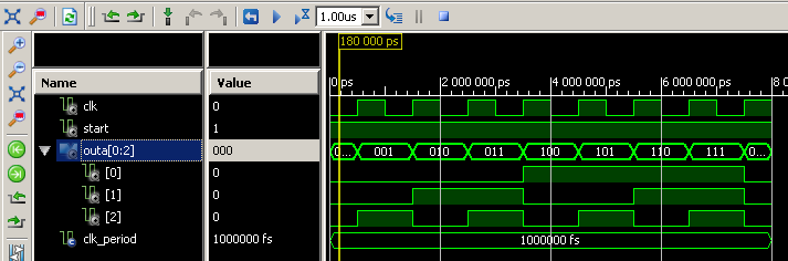

Vabbe, comunque volendo mettere un po' a posto quel codice:
Questa e' la simulazione di un testbench con il componente sopra citato e start forzato a 1:
Questo invece e' un' altro esempio di contatore con reset asincrono e CE, piu' utile perche' piu' generico:
BTW attento all' istante in cui molli il reset asincrono, assicurati di essere lontano dal fronte in cui il contatore commuta!
