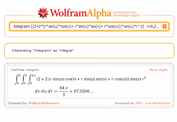

Prova effettuata :D
sempre con il "nostro" INCREDIBILE *** WolframAlpha *** ... e Gratuito :!:
Inserisco l'integrale
Codice: Seleziona tutto
Integrami [(2+2*(r*sin(u)*cos(v)+ r*sin(u)*sin(v)+ r*cos(u)))*sin(u)*r^2]  r=0,2 ,  u=0,Pi , v= 0, 2*Pi
ed ecco, "magicamente", il risultato :mrgreen:

ma il bello è che come vedi, anche se non conosci la sintassi di Mathematica (sulla quale si basa), riesce molte volte a capirti lo stesso :mrgreen:
